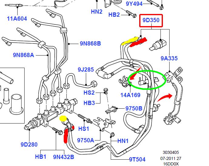

Tak to mám vymyšlený následovně...
Vlevo dole je žlutě označen výstup z paliváku do čerpadla, to rozdělám a dám do nádoby s čistidlem. Aby se to nevrátilo do nádrže tak rozpojím spojku označenou vpravo nahoře žlutou barvou, a to dám taky do nádoby s čistidlem. Přepad ze vstřikovačů jde do "rozdělovače" v zeleném kroužku, takže to je v pohodě.
Takhle by to mělo být uzavřený a čistidlo by mělo kolovat.
Vidíte to někdo jinak nebo nějak jednodušeji? Díky.

Nechapem tomu nejako. Odpoj privod paliva do filtra s tym nic nerob. Odpoj vystup z filtra do motoru, ten daj do nadoby s cisticom. Odpoj vystup z cerpafla (prepad) jedna strana ide do cerpadla a druha do nadrze. Tento.prepad pri filtri kde sa rozdeluje ( smer cerpadlo, smer nadrz) upchaj a rozpoj ho pri ( smerom dole do motoru pri filtri ho mozes rozpojit) tak tuto cast napoj na hadicku a das do pohara s cisticom. A vsetko mas uzavrety okruh
