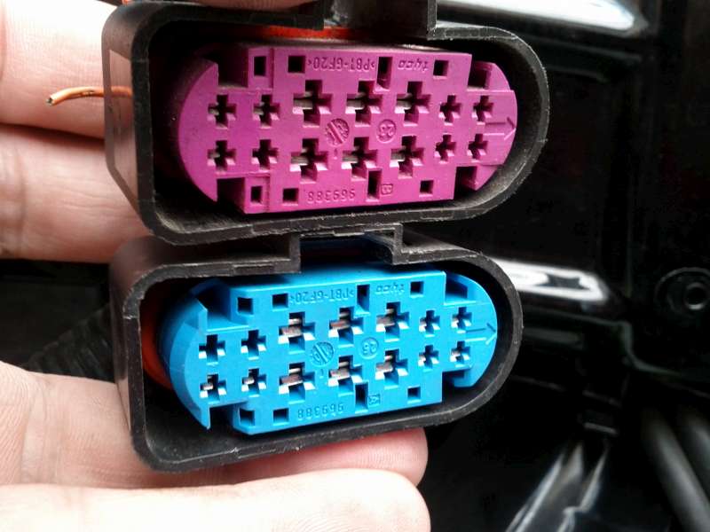

Re: Světlomety MK4
Jak budeš mít chvilku, mrkni na ten konektor, pokud je z TE, měl bys na něm najít PN x-xxxxxxx-x, to mi sem pak napiš...Dr.Romca píše:Konektor je od TE...

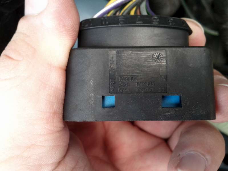

Re: Světlomety MK4
Davam fotky, PN tam asi neni. Co se na to dival znamy, guru na VAG, tak rikal, ze je tam cosi vybrousene z formy... Ruzovy je z VAG, modry z Mondea.Lishak píše:Jak budeš mít chvilku, mrkni na ten konektor, pokud je z TE, měl bys na něm najít PN x-xxxxxxx-x, to mi sem pak napiš...Dr.Romca píše:Konektor je od TE...
Listmistr: me teda plasty drzi a znak taky, asi stejne jako s Focusem dobry kus.
je: 2010 Mondeo MKIV Hatch Titanium X 2.0 EcoBoost 149kW PowerShift Black Panter bez podložek
bylo: 2007 FFII Combi Style 1.6TDCi 80kW DPF Aquamarine bez podložek
