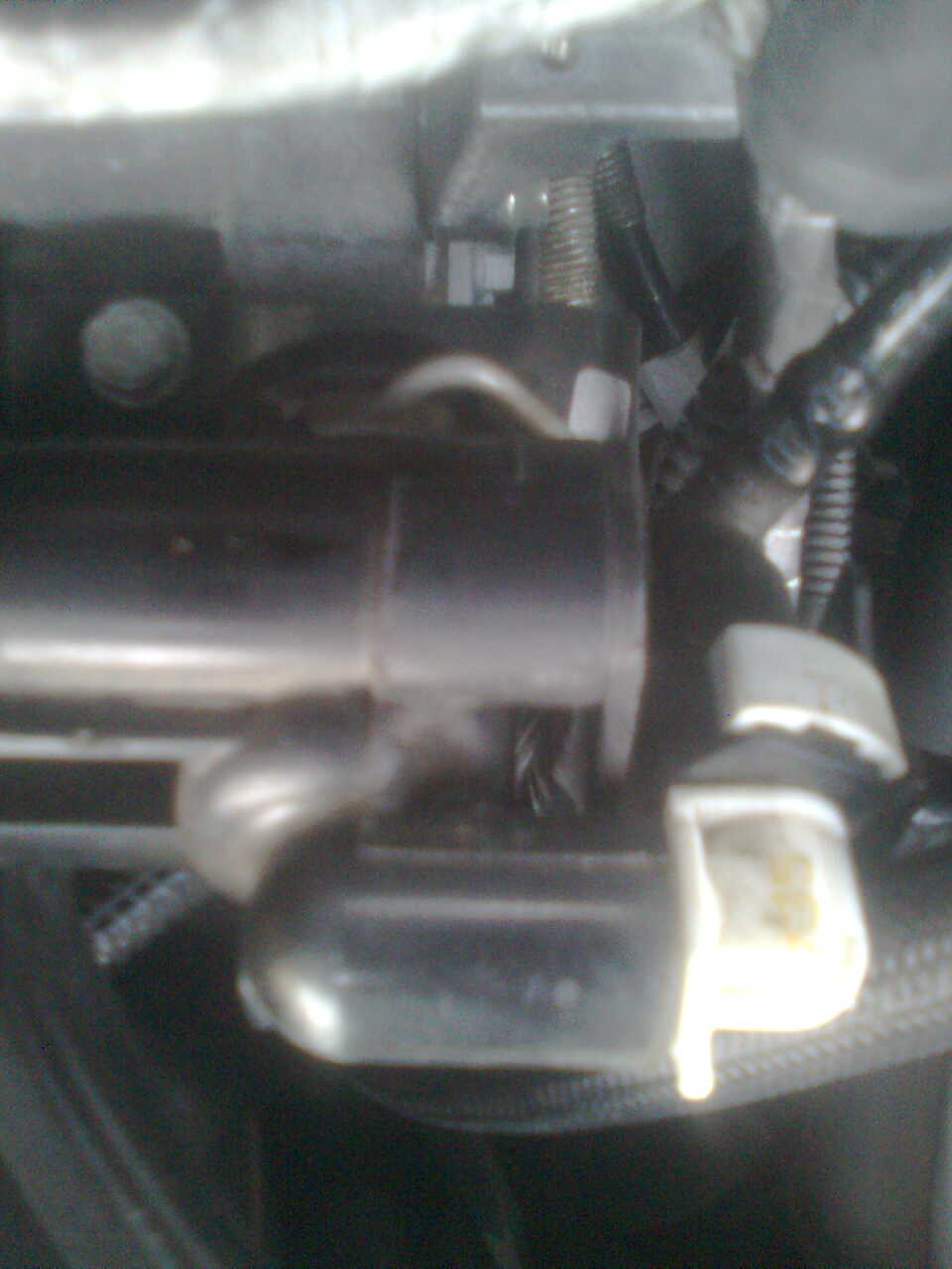

Re: Cukání/škubání motoru při prudkém přidání plynu
Prosím vás co je toto ?? Je to na začátku vstřikovací lišty. Nemůže v tom být nějaké sítko na nečistoty? Je mi divné, že toto auto nemá palivový filtr. Myslíte, že to půjde vyndat a třeba nějak vyčistit ?
