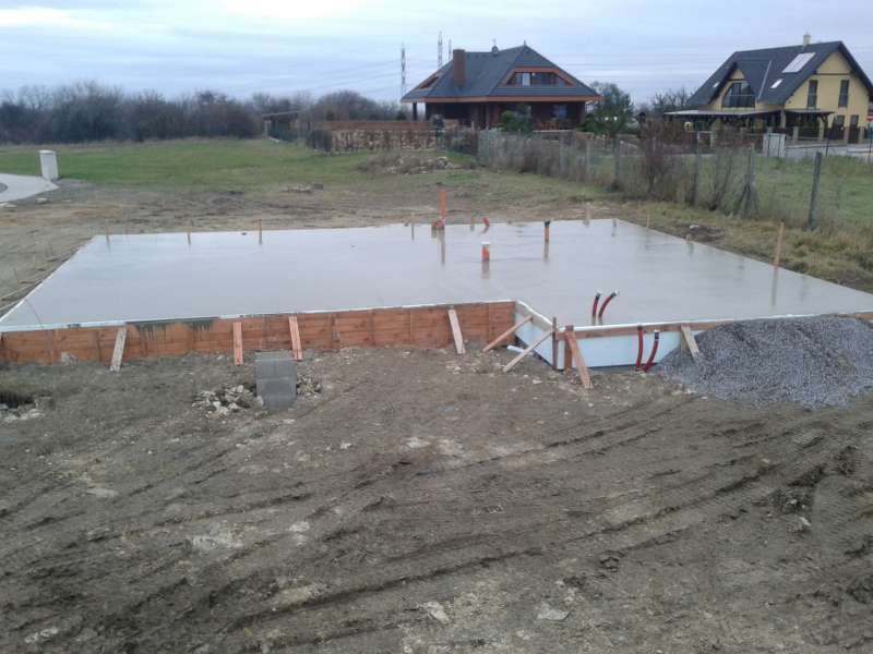

Momentálně se přehrabuji nabídkama na realizaci stavební desky na klíč. Máme půdorys domu 144m2, bungalov,dřevostavbu. Projektant navrhnul jak beton do pasů,tak do desky C20/25. Kari síť nespecifikoval. Z nabídky,která zatím vychází nejlíp je pro pasy použit beton C12/15 a do desky C16/20. Ostatní firmy to mají podobně. Ujišťovali mě, že v tom problém není,že i tento beton stačí, především pro takový dům. Jak jste na tom byli Vy? Kari síť mají s oky 150mm a tl.6. polštář pod desku je o výšce 10cm z kameniva nebo recyklátu.
Půda kolem je rostlá, obsahuje úlomky a drť opuky. Před spoustou let to bylo pole. Půda není vlhká, je to na kopci.
Schválíte mi to?
Schválíte mi to?

Ja si myslim ze ten beton staci ten C12/15 do 22mm kamenivo do zakladu a do bednicek a na desku C16/20 kamenivo do 16mm.. Ale jelikoz to delas pro sebe tak bych sel do toho pevnejsiho ale tam je zase rozdil myslim 2 stovek na kubik.. Sice nevim jak to funguje, ale pokud si to nechas udelat firmou tak byt Tebou tak bych chtel kopie dodacich listu a byl u vylevani betonu. Praktiky firem (nerikam ze kazde firmy) jsou takove ze aby se usetrilo tak davaji beton o i 2 tridy nizsi
Jeste k tomu vylevani betonu zazil sem firmu ktere se nechtelo moc pracovat a chtela usetrit za pumpu (spatny teren a jeste bylo po desti) tak se pouzila roura aby ten beton dale dotekl, ale do roury se to musi naredit aby to proteklo tak se tam narvalo 400L vody a z betonu uz nebyl beton z C12/15 byla minimalne 10ka beton sice se to pekne rozlilo bez prace, ale pak se to pekne drolilo... Nechci Te strasit, ale jen Ti rikam praktiky jak to chodi
Treba kapnes na dobrou firmu

Můj subjektivní názor, nikomu jej nevnucuji:
raději šetřit na něčem, co lze v čase snadno vyměnit/opravit
vyměnit okna lze, rámy hůř - takže rámy předimenzované a raději 2 skla (pokud chci šetřit investiční finance)
základovou desku považuji za věc, kterou neopravíš
soused dělal desku ve lžíci JCB - nabral písek, pytel (nebo dva) cementu, vodu - jako namíchal něco, co je beton, ale každá lžíce trochu originál...
A taky postavil.
Takže jak chceš, Tvoje volba.

Od firmy si ty dodáky vyžádám,abych měl jistotu co je tam za beton... Každopádně deska i s přípojkama hotová, teď necháme cca měsíc zrát a vybíráme dodavatele na horní stavbu. Máme jí přebírat v úterý, kontrola rovinatosti atd. Rád bych tam měl toho dodavatele,aby jí nepředali nám,ale rovnou jemu...

Dobra prace
To je cerstve po dodelani ne?
Neni ta deska nejaka mala
nebo se me to zda?

Jojo,je čerstvá. Byl jsem tam s nima celý den jako buzerant
Malá?Má mít 144m, byt teď máme poloviční,ale nějaká malá vypadá...
Snad je to jen dojem...

zakladovka je opticky mala ... dokonce kdyz staly jen obvodove zdi, tak mi to prislo jeste mensi, a prickama se to porad zmensovalo
ale s nabytkem je to (opticky) vetsi

No ja bejt tebou tak bych klidne nespal a jel si to premerit jestli to nahodou nemas mensi
