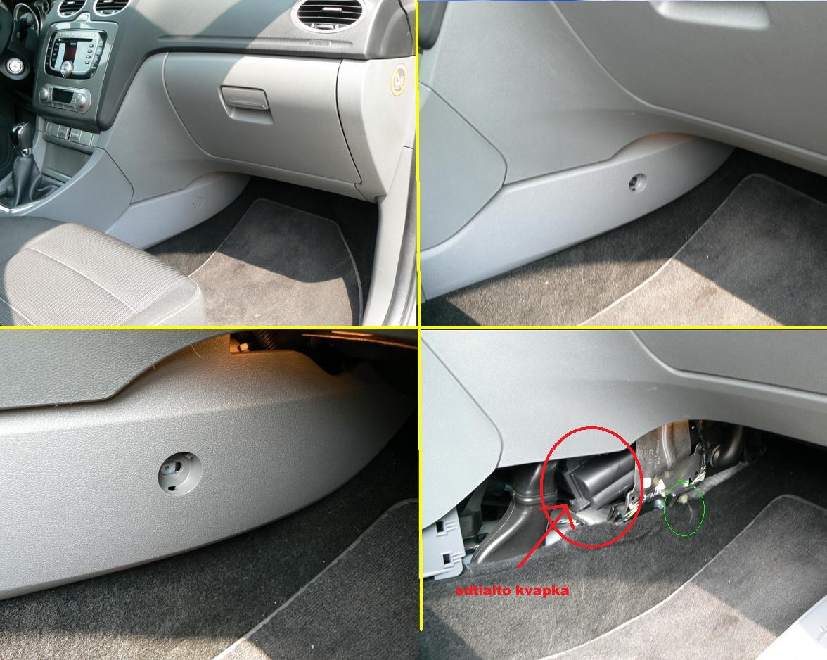

mám problém auto sa mi vrátilo z dovolenky a zistil som že na strane spolujazdca je celý koberček až po zadný totálne premočený. Hladal som na fórach s čoho by to mohlo byť ale všetci píšu len že to je z okna ale toto nie je z okna ale tečie to z takého čierneho plastu na strane spolujazda viď foto. Včera sa mi podarilo prefúknuť hadičku ale zatiaľ rozdiel nieje vidno voda občas kvapne keď ho idem prebehnúť a zapnem klímu neviete kde môže byť problém poprípadne ako sa tá čierna vec vôbec volá??? ďakujem

Možná blbá otázka... ale netečete to do toho černého plastu a pak na koberec právě z okna?

problém vyriešený zapchatá hadička z ktorej von pod auto vyteká voda z klimatizácie.
