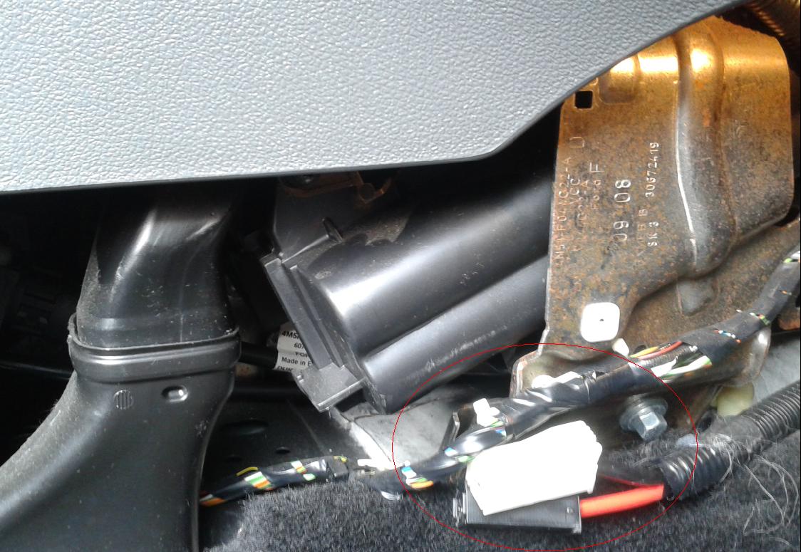

Tak jsem kouknul do pojistkovky svého focuse a našel pojistku. Pak jsem oddělal kryt u splujezdce a našel tohle .
Předpokládám že to jsou silové kabely k napájení vyhřívání.
Moje otázka je kde najdu konektor pro ovládání a jestli někdo nevíte o topidle za slušný peníze.
Díky.
Díky.
- Příspěvky: 25138
Re: PTC heater
ano, silove
druhy konektor je o cca 25cm vys zamotanm v kabelazi
topidlo viz. inzerce
