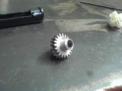

taky sem mel problem, kamos mi to stocil na soustruhu do pozadovane velikosti z kousku vetsiho ocelovyho sroubu. zbytek sem rucne vyrezal a vybrousil, je to poznat jen na vzhledu
ale fungovalo a funguje uz tretim rokem.

Zkus prozkoumat skutečný směr pohybu sedačky - někdy i mnohem menší vůle vzhledem k páce udělá velký pohyb - dám příklad z mého Mk3 mondea, tam jsem vyměňoval kolečko nastavování zdvihání sedačky a při skládání jsem tam nedal zpátky 1mm tlustou podložku a potom se celá sedačka kývala asi 2cm...

Tak mám stejný problém jako všichni taky - motorek hrdinne bzučí, ale sedačka se ani nehne. Kolečko díky Andrému mám, ale když jsem v návodu našel slovo svrtat, tak mi jako správný kancelářský kryse naskákaly pupínky... Nenašel by se někdo v okolí Kladna, Slaného a Prahy, kdo by to zvládnul vyměnit? Samozřejmě ne za děkuju, rád za to zaplatím...

Mam dobrou zpravu pro vsechny "vsesmeraky"
Pan co vyrabi kolecka dostal odeme vzorek motorku pro vyrobu kolecka na naklapeni podsedaku
Cili uz ma dostupny i tento

Zdarec forďáci.. měl jsem ten samý problém, dokonce jsem musel měnit 2 kolečka v jednom sedadle, kolečka jsem si v práci vyrobil, hřídelku osoustružil, kolečko s hřídelkou svrtal a skolíkoval a sedadlo chodí jak švícary.
