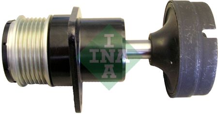

Na předloze k altíku je gumový siletblok který spojuje předlohu s alternátorem. Pokud se alternátor zadře,nebo prostě ta guma odejde,je cítit spálená guma a kouř.
Trochu si myslím,že tentokrát to není turbo,ale odešel ten siletblok. Je třeba sundat intecoler,který brání ve výhledu a spojku zkontrolovat,dřív než odvezou turbo na asi zbytečný repas.
Taky jsi to mohl napsat hned.
Takhle to vypadá:
Takhle to vypadá:
