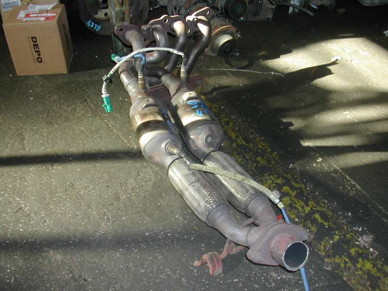

! U mě nastal ještě jeden problém a to ten, že musím zjistit, které dvě z těch čtyřech jsou špatné
. Poslední diag hovořil o pozici 1/1 a 2/1 jenže když jsem se ptal, zda to jsou ty pod řidičem tak mi nikdo na sto procent neřekl...............jediné co vím určitě je to, že se to nedá takto určit a že se musí hledat. No fakt paráda!!!
Takže o moc chytřejší nejsem a po tom, co mi naposledy provedli v autorizáku tam už nepáchnu a naše diag v práci mi více nepomůže. Asi našetřím více a objednám rovnou všechny čtyři!

Možná co teď napíšu je hloupost ale co kdyby si jednu odpojil? A postupně zjištoval která je která.
1.6 Ti-VCT 85kw, 2005, Titanium, https://www.ford-focus.cz/forum/viewtopi ... 95&t=30866
- Příspěvky: 13538
Re: lambda sondy FFII 1,6 ti-vct
Dobre pises. Ak je jedna zla. Tak kupis jednu novu a postupne ju budes vymienat. Ak po vymene stale bude pisat chybu, tak vratis naspat staru a tu novu presrobujes s inou poziciou.

Kluci, tohle řešení mě už také napadlo, jenže buď kecá naše diagnostika nebo se to pořád zhoršuje. Jeden den to napsalo vadnou jednu lambdu, podruhé tam chyba na lambdě nebyla (auto ale cukalo stejně) a po třetí tam byla chyba na dvou lambdách najednou. Vše v rozmezí cca. 14 dní. Z toho usuzuji, že jich bude v čudu více a podle toho se zařídím.
Od včerejška je jízda s autem utrpení. Při ustálené rychlosti se s tím nedá jet. Škubání je už hodně razantní a je to fakt hrůza. Když pojedu za stejného stavu brzda-plyn tak škubání ani nepostřehnu. Čekám do čtvrtka až se vrátí kluk od kterého auto mám (má spoustu dílů na Fordy - dováží je a servisuje) a zkusím na něj naběhnout ať dovalí čtyři lambdy a doufám, že bude klid.
Stejně moc děkuji!!!
