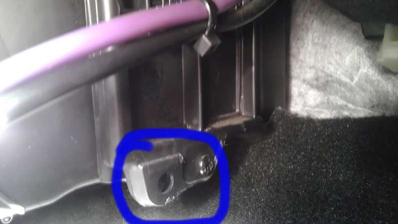

Zdravim pánové tak dneska jsem objevil při jizdě(teda žena) při spuštěny klimě že má u nohou vodu teda trošku vody,tak jsem tam rozebral ten plast co je na boku a tapec pod přihrádkou a tam je takovej plast :oops: viz foto .Z toho lehce kapala voda neměla žadnej pach tak si myslim že to je čistá voda a že to je z klimy pač jsem tam zahlídl truby od klimy a byly horký jak svin,nevíte co by to mohlo byt nebo co hledat atd. jo a včera jsem ho myl ale nemyslim si že by tam někudy zatekla voda pač ho takhle myju pořad a nikdy tam nic nebylo to abych se z toho posral takovy auto a zatejka tam bo co :dih: jinak díky za rady

Zkusil bych profouknout odkap od klimi ktery je umisten u kabinoveho filtru lepe se tam muze po sundani plastu u spolujezdce

Čau, stalo se i to samé. Mám Fofo2, a stačilo odšroubovat ten plastový kryt jak je vidět na Tvojí fotce a zalepit silikonem. začalo mi to dělat až po dvou letech co auto mám.

Nevim jestli je dobre to k sobe slepovat silikonem. Protoze pokud ti to tece po podlaze tak je to pravdepodobne ucpane. A v kazdem poradnem servisu by meli pri doplneni klimi a cisteni tento odkap procistit, ale malo kde to delaji
