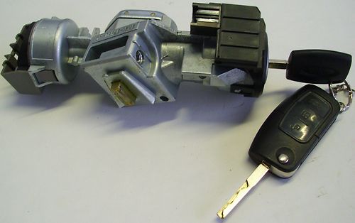

oddělil bych mechanickou část od elekrické a zkusil otočit ,něco podobného jsem vloni řešil na FF1 kde se rozpadla elektrická část a nešlo otočit klíčkem,musela se vyměnit elektrická část spínačky a vše fungovalo jak má.
takhle to vypadá venku.
