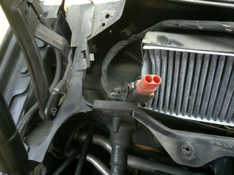

Thorrko
Příspěvky: 273
Registrován: 24.03.2012 19:45
Re: čelní vyhřívané okno
Příspěvek od Thorrko » 27.07.2013 21:54
Tak jsem dneska pátral a pod torpédem vedle pylového filtru jsem našel tenhle konektor, to asi bude na ten výhřev skla ne?
Ford Mondeo MK5 2.0TDCi 132kw
djdekl
Příspěvky: 4048
Bydliště: Praha 9
Příspěvek od djdekl » 27.07.2013 22:31
To by měl být on... i na druhé straně bude.

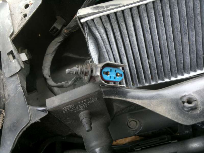

Thorrko
Příspěvky: 273
Příspěvek od Thorrko » 27.07.2013 23:20
Na druhé straně jsem si ničeho nevšiml, kouknu zítra.
