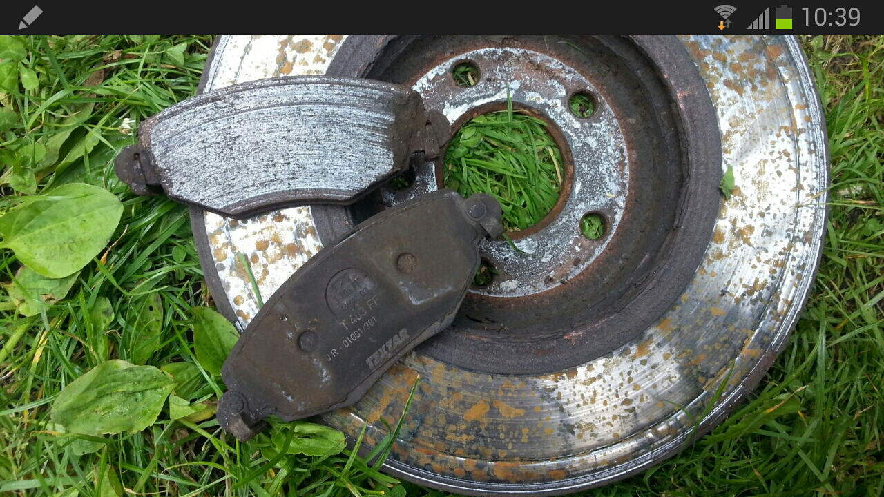

Re: Brzdy - MONDEO
Tohle je tezky. Na obrazku jsou puvodni kotouce a desticky z meho auta. Brembo kotouce a Textar desticky. Co si myslet kdyz desticky mely dost matrose ale pekne vytrhany z kraju. Brzdy jsem menil jelikoz meli hrozne mekej nabeh. Ted je to lepsi ale zas to clouma s volantem.

Re: Brzdy - MONDEO
No až to přijde na mě, tak nebudu laborovat a těch 4,5 tisíce za komplet předek a 4,5 za komplet zadek v originálním provedení dám a nebudu řešit druhovýrobu. U brzd se to vážně nevyplatí.
