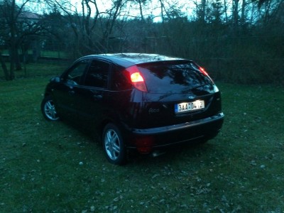

Re: Podsvietenie SPZ
Příspěvek od jerhead1991 » 14.07.2013 17:40
Osobně jsem na SPZ použil : http://www.gme.cz/led-moduly/led-modul- ... -p517-212/
Vystříhal jsem tišťák s ledkama z toho plastu a pak se to uplne tip-top vejde do lampicek na SPZ.
Svítí to pěkně a hlavně už půl roku..
