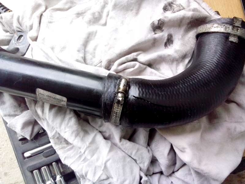

Táákže, příspěvek přejmenovat a přesunout. Dle servisu je to nějaká dírka v hadici turba. takže výměna příští týden.
Konkrétně je to prasklé v tom gumovém koleni před sáním motoru. Hledal jsem kolínko, hledal, ale asi se to nikomu nevyplatí vyrábět, nakonec jedině Ford a standardně i s tou trubkou, které zhola nic není, takže místo kolena za 200 musí člověk vyvalit 1450! :bebng:

Tak prasklina byla zespodu a nebyla vidět - po demontáži kuk - viz foto. Zatím jsem to zalepil - omotal tou stříbrnou textilní páskou a snad v pondělí to budou mít v servisu na výměnu.
Je možné, že to již bylo načato a jak to na emisích několikrát táhli až na omezovač a bylo to víc než obvykle natlakované, tak to prdlo. :?:

Jo přesně takhle prasklý to měl :mrgreen: ale bylo to nahoře, takže to bylo hned vidět a ještě bylo od oleje oblemcaný všechno :puke_r: jinak já měl taky prasklou, nebo spíš načatou :D viz moje galerie, někde na začátku :)
