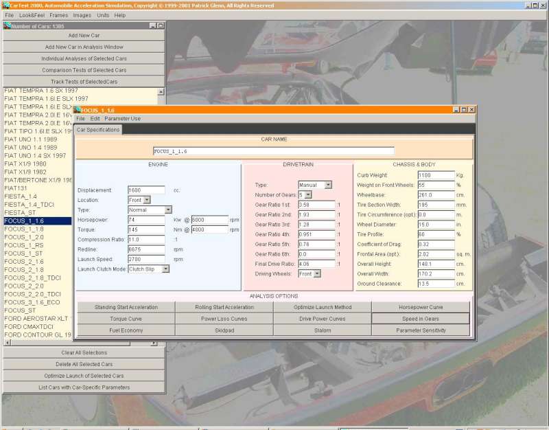

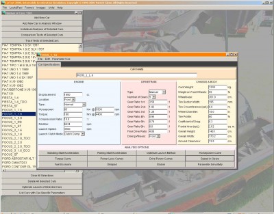

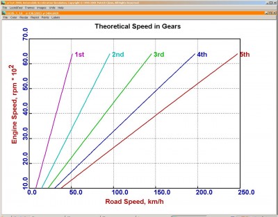

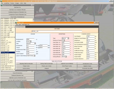

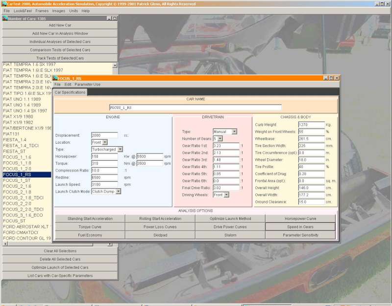

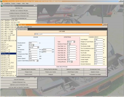

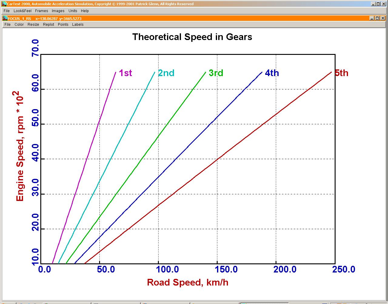

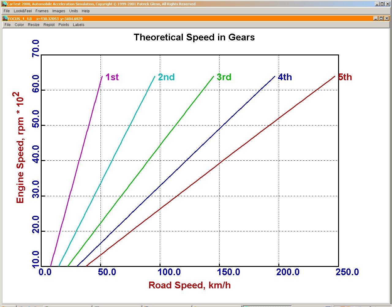

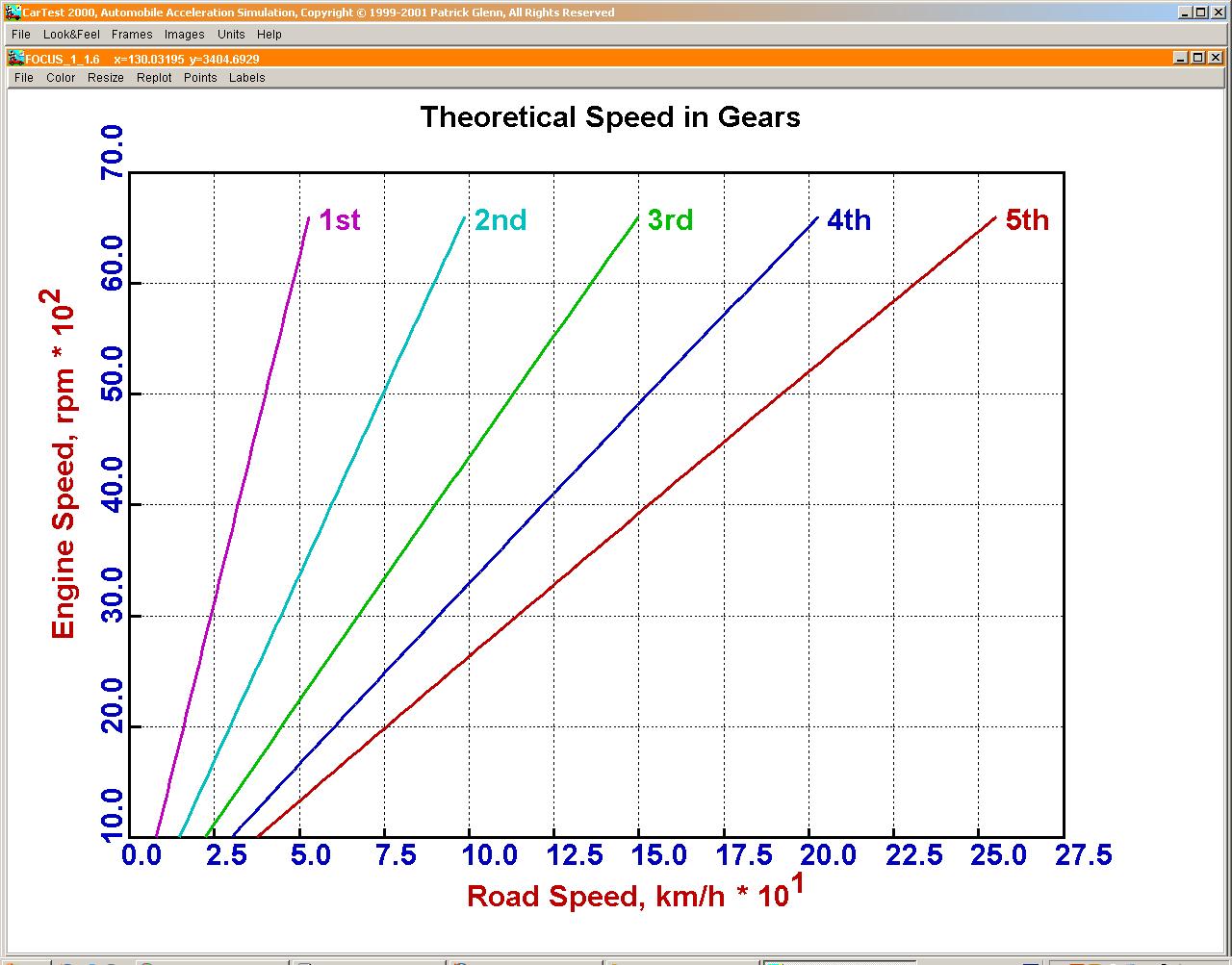

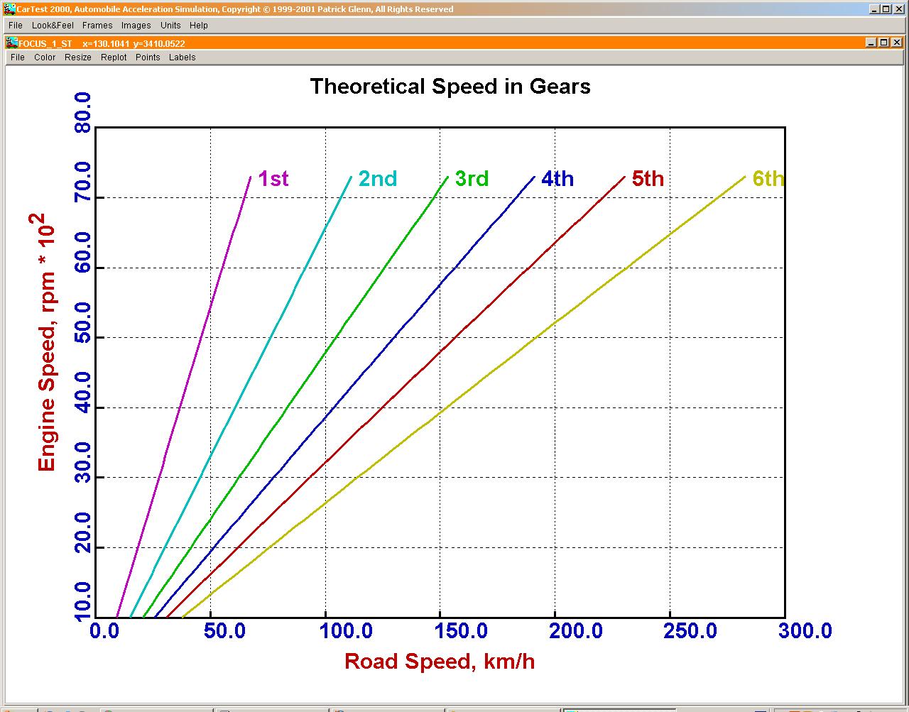

V prilohach mate grafy otaciek pre dane rychlosti. Su tam vsetky pouzivane motorizacie. V lavom hornom rohu obrazka si mozete odcitat otacky pri aktualnej rychlosti 130 km/h.
Pre benzin 1.6 som uvazoval o kratsom prevodovom pomere 4.06. Ten s 3.82 sa mi uz nechcelo pridavat :lol:
je: Ford Focus Combi, 2002, Futura, 2.0 16V 96kW
bol: Ford Escort Combi, 1991, Clx, 1.6 8V 77kW

paráda, zajímavé! jestli jsem to dobře pochopil tak na 5. stupeň (u ST na 6.) točí všechny motorizace stejné otáčky. takže dvoulitr nebo RS neznamená, že by se z focusu stal dálniční křížník :-)

Tak ono to taktiez vychadza z "ekonomickych" dovodov. Escort 5-tej generacie (ktory som mal predtym) pouzival tiez prevodoku IB5 s tymi isymi prevodovymi pomermi. A Fordu bolo jenoduchsie pouzit odskusanu prevodovku a nic na nej nemenit. Rozdielom bolo jedine to ze focus pouziva vacsi priemer kolies 578 mm vs 615 mm. Preto ak escort (so stalym prevodom 3.82) pri 130km/h tocil 3500 ot, tak focus musel nutne viac. Vzhladom na to sa zaviedol druhy staly prevod 4.06, povodne pre vybavu trend. Tu je aj odpoved na to preco niektore focusy s motormi 1.6 tocia 3500 a ine 3200 ot.
