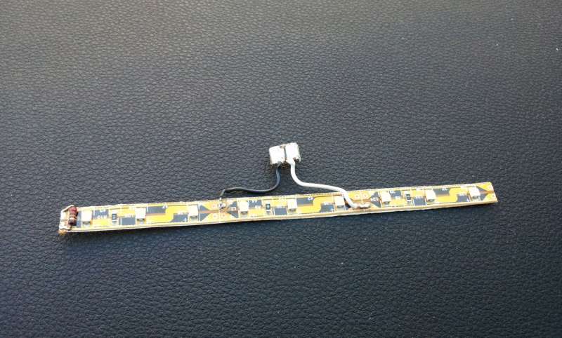

foker
Příspěvky: 551
Registrován: 15.01.2012 14:27
Bydliště: Nitra
Re: Led osvětlení interiéru
Příspěvek od foker » 04.05.2014 20:44
Dovolim si pridat par fotiek.Skusal som dat miesto ziarovky LED pasik ale natrafil som na spominany problem s "nenulovym napatim".Tak som na LED pasik priletoval paralelne odpor 22k.Vidno na 1. fotke.Svit LED pasiku to neznizuje ale eliminuje to ten slaby svit.LED pasik sice nesvieti lepsie ako povodna ziarovka ale paci sa mi viac.Neni to nejak profesionalne ale staci
Maly kusok plosaka sa vsunie miesto ziarovky
Prilepeny LED pasik
Prilepeny LED pasik
Bez krytu
Bez krytu
S krytom
S krytom
Naozaj to uz nesvieti
Ford S-Max 2014 2.0TDCi 120kW
