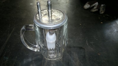

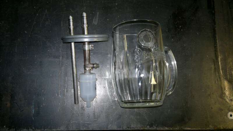

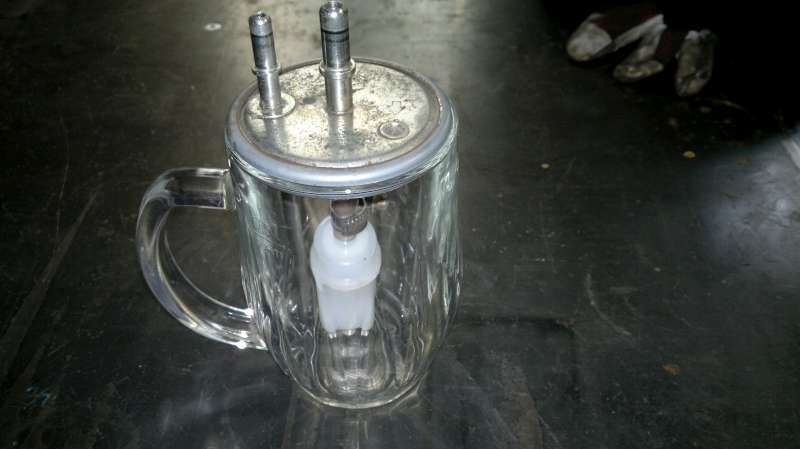

- Fastr
- Příspěvky: 238
- Registrován: 15.02.2010 20:35
- Bydliště: Zlín
Re: cistenie vstrekovacov
Takové čistící udělátko. Použit starý filtr.

nazdravíFastr píše:Takové čistící udělátko. Použit starý filtr.
