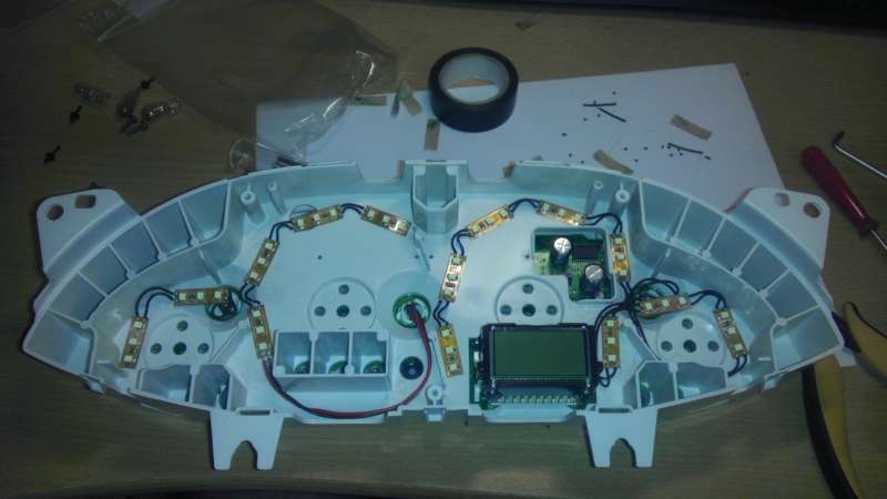

Ahoj všem, nahrávám sem, tak se mi povedlo podsvítit přístrojovku.
Je to ze všech úprav ta nejtěžší, ostatní podsvícení je myslím dost hračka.
Nejhorší bylo seškrábat tu zelenou fólii, pozor, seškrábal jsem jí místy až moc a potom to prosvítalo i okolo těch čísel. Takže jsem to musel zezadu ještě zabarvit lihovým fixem.
Použil jsem tyto bílé led pásky:
Ty jsem nastříhal po třech a rozmístil podél stupnic. Napojil jsem je normálně na původní žárovky, takže půjdou případně lehce vyměnit.
Displej jsem podsvítil 3 diodami na pásku, ale musím ještě vyřešit difúzní folii pod ním, neměl jsem nic použitelného tak jsem tam dal papír a je to vidět.
Celkový výsledek je dobrý, jen málo svítí ručičky, což musím ještě vyřešit.
Fotky z auta nemám, tak alespoň jak vypadala montáž.
Kód: Vybrat vše
http://www.ges.cz/cz/double-led-pasek-strip-1210-ops-ws-GES05114303.htmlDisplej jsem podsvítil 3 diodami na pásku, ale musím ještě vyřešit difúzní folii pod ním, neměl jsem nic použitelného tak jsem tam dal papír a je to vidět.

Už je to doba co jsem to dělal a určitě to tu někdo psal, z tý originální difuzní folie pod displejem se dá ta zelená vrstva umejt benzínem nebo něčím takovým, akorát bacha z druhý strany je nános takový stříbřitý hmoty která se umejvá stejně ochotně. I když já sundal z tý folie všechny vrstvy stala se z ní bílá lesklá a pořád funguje dobře a rozhodně je o hodně lepší než papír.

- Jonage
- Příspěvky: 42
- Registrován: 15.10.2012 23:30
Re: Změna podsviceni-návod na topení str 29
Jo to jsem asi zkoušel, nicméně pak ten displej stejně byl nazelenalej místo bílej...

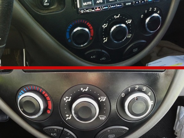

http://allegro.pl/panel-nawiewu-klimatyzacji-ford-focus-mk1-mk2-pokr-i3950677875.html- Shearer
- Příspěvky: 949
- Registrován: 01.04.2012 11:54
No vypadá to dobře, tak sem pak hod foto až to budeš mít
