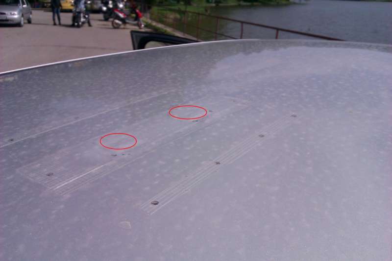

Zdravím pánové chtěl bych se vás zeptat koupil jsem Forda za super cenu ale má Díry ve střeše po ventilaci 2 kruhové průmer 6cm jakou by jste poradily opravu??

Poprosime fotky.

Tak potom nějaký pěkný křidýlko
. Pošli foto, ať jsme v obraze..

ok nafotím a pošlu myslím že je to celkem bizááárd

spíš jsem myslel nějakej tip na dobrýho a levnýho karosáře co by to opravil hmm, nebo třeba černou karbon folii co vy na to?

Sundat tapec (stejně budeš měnit, protože tento bude děravej), zespod podvařit plechem, zakytovat a přelakovat celou střechu nebo potáhnout fólií. Nic rozumnějšího mě nenapadá.
Co s tím ten dotyčnej podnikal? U osobáku je to docela zvláštní..

vozil tam výstavního psa na dlouhé trasy.Do auta jinak neteče a nic vše jsem zajistil

tak vazne (asi nejlevnejsi a nejrychlejsi reseni):
vystrihni z plechu "ucpavky", prilep je ze spodu libovolnou folii a na CELOU strechu si nech dat folii dle vkusu ...
nemusis sundavat stropni tapec, protoze prostrcis ruku tema dirama

Pod fólií to bude pořád vidět
.. Chce to udělat pořádně.

zakitovat a folii
