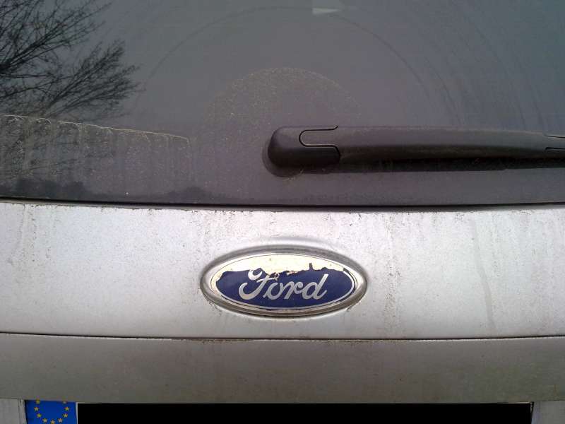

Ahoj,
tátovo Mondeo už má po druhé úplně oloupaný znak na kufru (combi) . Poprvé mu to měnili v záruce a rozebrali kvůli tomu půl dveří a stálo to děsnou raketu. Teď už v záruce auto není, má někdo nápad jak znáček vyměnit/přelepit/nahradit za nový v rozumné cenové relaci?

díky za tip, Quickie :-) Nicméně samolepka za skoro pětikilo, která podle vašich zkušeností moc nedrží mi jako ideální řešení nepřijde :-)

vzadu drži kvalitne.. predný sa mi odlupil

Asi záleží, jak se to nalepí - já to umyl, odmastil lihem a nalepil, ohřál horkovzduškou a znova přitlačil a nemám problému :) Šlo to i slepit když jsem měnil přední nárzaník...

Koukám že to je nemoc Modejka :dih: pač mě se loupe taky

to delaji snad vsechny fordy vyrobene v Belgii :nunu:

Nálepka drží už něco přes rok :perfect:

Asi každý hledá, až najde to svoje, ale jen pro představu (a ukázku, že se to dá pořídit i levněji)...

Tak ještě dodatek, protože si nevím rady: velikost znaku na Mondeo v odkazu výše je 110x40 nebo 145x60 mm.
Ještě se mi podařilo (klasicky přes zbozi.cz) najít znaky velikosti 150x58 mm nebo 110x44 mm.
Všechno jsou to "3D" znaky zalité pryskyřicí.
A teď pointa: můj znak má cca 125x58 mm. :bebng: (zadní dveře kombíku)
Jakou velikost máte vy? Umíte poradit, jestli mi některá z uvedených velikostí bude pasovat????

Nevím jestli je to ještě aktuální, ale tuhle jsem narazil přímo na stránky Fordu a tam když se vyplní nějakej dotazník tak to v servise zdarma vymění :perfect:
https://www.fordservice.cz/kampane/vymenalogaford.html
