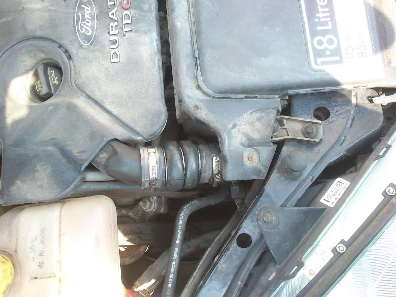

Ahoj,
o víkendu jsem shodou okolností objevil, že mi praskla nějaká hadice. Asi sání vzduchu (asi k turbu, ale nevím jistě). Je v ní cca 1cm díra v záhybu. Je to taková ta s "faldíky" vepředu. Pomůžete mi ji prosím identofikovat a nejlépe i poradit, kde by se dala sehnat nová?
Jinak výměna vypadá jednoduše...povolit svorky, vytáhnout, dát novou a zase utáhnout svorky. Souhlas? Nebo je tam nějaký zádrhel a bude lepší to svěřit servisu?
Díky za rady a mějte se...Mirek

Nová sehnat ve fordu. Připrav si 1800,-
Kdyby si trochu hledal tak se to tady řešilo několikrát.

To už stojí 1800 kč
...ford nějak zdražuje,ještě nedávno stála 1000 kč.

Sorry...nevěděl jsem co hledat
Jsem IŤák, ne mechanik. Co to je teda za hadici, ať přístě vím?
Co je na ní tak drahýho proboha? Tak asi zajdu do Autoinu na jarní prohlídku

Co je na ní tak drahýho nevím. To se musíš ptát jinde...Jinak je to hadice od turba u intercoolereu. Myslím, že ve fordu budou vědět
finis 1229499.
Jinak by si na ni ml v INu(nebo kdekoliv ve fordu) dostat 20% slevu na Vozidlo starší 5ti let(v případě výměny v servisu).
EDIT: tady se to řešilo http://www.ford-focus.cz/forum/viewtopi ... 99#p849113,
Te nevím jak jsem přišel k těm 1800,- Možná je tohle starší finis, který už má náhradu za těch 1800,-

jj, vím - 20% je fajn...v pondělí se tam objednám. Díky za info

ahoj, já tohle řešil loni, koupil jsem tyhle silikonový prům.51mm za 350,- jednu a spokojenost.

Tak beru zpět...cena je opravdu 1431,- vč. dph.

Ja tyhle hadine nahradil hadici co se dava jako hlavni vodni hadice do Tatry.Stalo to par korun ale vydrzelo to stejne cca 3 mesice a musem sem koupim nove a platil sem nejak kolem tech 3000 ,-

Tak jsem si to nechal nakonec vyměnit v Autoinu při jarní prohlídce. Cena za hadici je 1183kč bez DPH. Po slevě 20% a s DPH to dělá 1145kč plus práce a svorky...celkem 1420kč.
