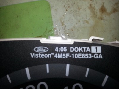

Předem moc díky a pro jistotu přidávám foto budíků ze kterého jde vidět výrobce a typ.

jarahusak
Příspěvky: 8
Registrován: 13.01.2013 18:40
Re: Startování
Příspěvek od jarahusak » 25.03.2013 20:54
no pěkné, takže dle rad a kupeckých počtů to máme dost jeté budíky za 6 se stočením a to ještě mi je bude muset někdo naprogramovat. 8O
nezkoušel někdo z Vás přehodit třeba jen ten digi displej? :?:
no za ty prachy asi budu jezdit bez displeje a vrazím to do něčeho jinýho. no nechám se překvapit co ještě najdu na netu a nebo jestli někoho nenapadne úspornější varianta. :)
Ford Focus II 1.6 TDCi 80kw combi, 2005

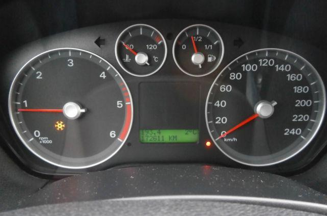

dvouřádkový displej, ukazuje celkové kilometry, teplotu a zobrazuje palubní pc.
jarahusak
Příspěvky: 8
Re: Startování
Příspěvek od jarahusak » 25.03.2013 21:49
jen pro jistotu přikládám obrázek
