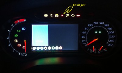

Chlapi, podle návodu jsem zkusil udělat test v Converse+ a při testu kontrolek se rozsvítila jedna, o které nevím co znamená. Manuál mlčí, forum taky....Nevíte někdo co to je? Jde o červenou kulatou kontrolku, bez symbolu.....viz foto (z mobilu, sorry za kvalitu)
Díky

Hladový voko :totlsmile:
Né, teď vážně ... to nevím :-(

Nevím to jistě ale myslím si jestli to nebude "kontrolka" od alarmu. Nikde se o ní nepíše. Snad by to objasnil někdo kdo má tovární alarm.

sice to byl renault, ale takle signalizoval imobilizer

Jenže já viděl poprvé tuhle kontrolku až při testu, normalně se nerozsvěcí....

Při testu se tě rozsvěcí všechny kontrolky bez ohledu na jejich činnost. Tedy i ty, které nejsou "zapojené".

Tu kontrolku tebou zmiňovanou by nám mohl "ověřit" někdo s origo alarmem nebo imobilizérem.

Origo imobilizér snáď máme všetci nie?
