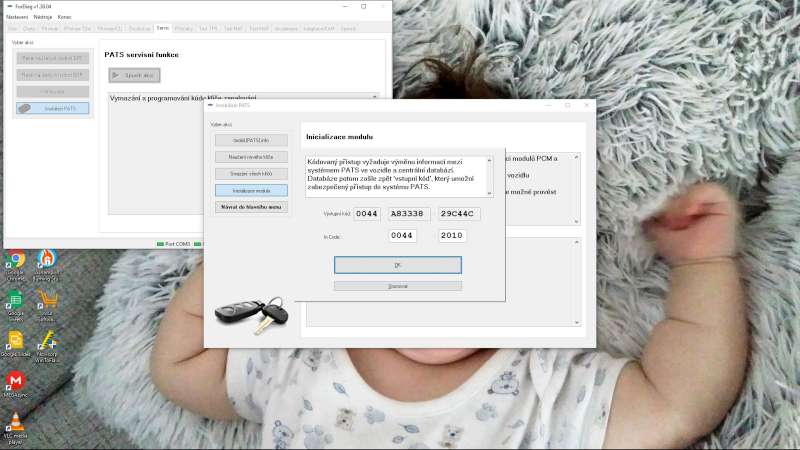

Ahoj, máte někdo zkušennosti s výměnou pomoci FORDIAG? Má se tam zadat nějaký 8-místný kod, nevíte jaký? děkuji předem
