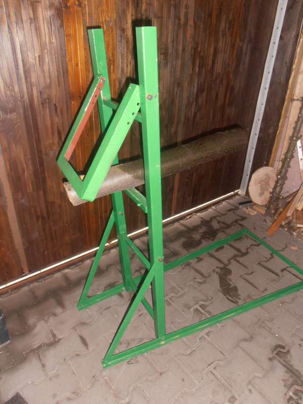

A aby bylo vidět že tu u nás na severu vubec nezahalime tak to první je Mikiho koza na řezání dřeva a to druhé to je muj výtvor.

Aby se nám tu ty naše kutilské výplody neválely po celém foru,tož zrobme si vlakno kde se budou dát nějaké ty domácí majsterštyky

Oboje vypadá nebezpečně

Na štípačce je kužel moc daleko. Navíc tam nevidím příčnou díru na štanglu. Tenhle stroj je sviňa. Vím o čem mluvím. S rukavicema ani náhodou.
Kolik má motor kW a ot?
Tahle je má. 3 kW a 930 ot.

Koukám - samej buk

Mám tam 4kW/960ot.
Je to v porovnání s hydraulikou fakt rychle,nečekám na žádny zpětný chod.Však už naštipala nějakou horu dřeviska.
Ďura je z druhé strany.
