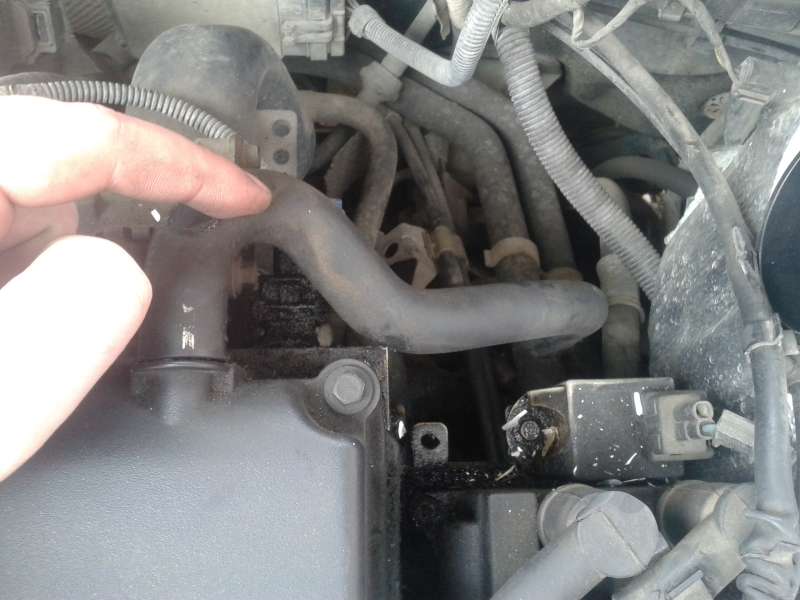

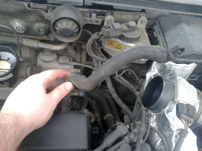

aktualne sa v tom hrabem a nasiel som hadicku ktora ide od olejovej vane ale nikam nevedie, neviete niekto kam ma smerovat? za boha neviem najst taky vyvod kam by to malo ist..
a dalsia vec ze za boha neviem najst volnobezny ventil, uz som pozeral hadam vsade ale nikde ho nevidim, neviete niekto kde by som ho mal hladat na 1.8 16v benzin?, pri skrtiacej klapke ho nikde nevidim ani nikde inde :/
takto som si ju vsimol
je to tato hadica a neviem kam jej koniec pichnut, moze to byt dovod lietajucich otacok?

aktualne mi doslo ze ta hadicka nejde nahodou do vzduchoveho boxu? lebo ten som daval prec, mam tam sisku, tak som asi nejak zabudol na tu hadicu, lebo nikam sa neda zastrcit. sisku mam uz rok a problem s otackami nebol takze to asi nebude dovod..

ta hadice by mela byt nastrcena dole do ty bedny na vzduchovej filtr.. ja tam mam misto ni oddechovej filtr..tu bych neresil a na ventil mne osobne se nejlip lezlo od spoda na montazni jame
