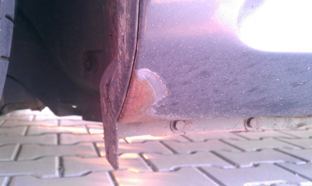

Tak jsem to trochu spláchnul a vykoukla na mě odlouplá barva z prahu. Nevíte někdo o nějakém návodu pro kutily?
Co jak a kdy na ten práh,aby to nezačalo reznout? Předpokládám, že ta korekční tužka je na dve věci v tomhle případě,což?

zkus bučiho, on dělal korozi na dveřích tak možná poradí s čim to napajcovat

Draku já se bavil takhle
http://www.ford-focus.cz/forum/viewtopi ... &start=990
U tebe bych to dělal stejně, akorát do ztracena... Je to už 2 roky, ale drží

osbně bych to vzal šucem a přes to lak jak se to dělá a nebo st paket

Taky jsem auto trochu opláchnul a uviděl tohle...5 let staré auto a už to kvete...
Ford to evidentně nemá moc vychytané....

Bohužel tohle je od štěrku omlácené a podle fotek už delší dobu, to vyloženě není klasická koroze, ale důsledku omlácení barvy a zinku se pak chytá rez, na tohle se 99% ani nevztahuje záruka proti prorezivění, nejlépe tyto části ošetřit a znova nalakovat.

jojo, ani mě to nenapadlo reklamovat, už mě to v servisu zalakovali, že to ani není poznat, tak snad to zase 5 let vydrží....

Nevydrzi. Musis resit pricinu, ne dusledek. Takze to bud prelep folii nebo porid zasterky.....

Tohle bych teda reklamoval,ale je fakt že tohle ford podělal,jak se kouknu na jiný fordy tak to má každý 3.coolio22 píše:jojo, ani mě to nenapadlo reklamovat, už mě to v servisu zalakovali, že to ani není poznat, tak snad to zase 5 let vydrží....

Bohužel měkké fordí laky
... Ale u 5ti letého auto za třičtvrtě míče je to hovadský

Díkec hoši, mrknu na to jak bude čas,abych tam nevozil za chvíli zahrádku

Boban píše:já když sem auto přivezl, tohle mě taky pořádně zarazilo, puchejře sem měl na všech dveřích, můj postup byl následovný odrbat na železo, pořádně naaplikovat odrezovač, potom pořádně natřít formexem (základovka) a pak normoš barva ve spreji + vrchní lak, zatím je vše OK.
Ahoj,
Mám stejný problém taky se mi ukázalo na dvouch místech menší puchýře
Cchi se teda zeptat jakou barvu ve spreji si použil typ a jaký lak?
Ať vím co kde hledat a co nakupovat

Já jdu taky na jedny dveře, všechny jsou zdravý, ale ty zadní za řidičem jsou zespodu sežrané. Zakoupil jsem tedy věci potřebné, dle mistra Bučiho, a jdu na to... Jen se zeptám, ta housenka tam momentálně plní jakou funkci? Já mám brusné papíry, benzín na odmaštění, základ a barvu. Budu dávat po tenounkejch vrstvách, pěkně to nechám zaschnout. Vezmu s tím i ten práh co jsem dával naposled.
Ještě mě napadlo jestli to nezkusit na záruku, ale bez vyplněné servisky jsem asi jasnej
