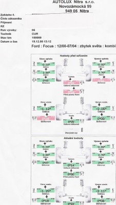

- BobTDCi
- Příspěvky: 1128
- Registrován: 18.02.2009 10:34
- Bydliště: NR kraj, Slovensko
Re: Auto taha na stranu
Máš (s najväčšou pravdepodobnosťou) v "hajzlíku" veľký silentblok ramena - jeden viac ako druhý -lebo pri prenose sily poháňaného kolesa o vozovku sa ti na tej strane na čas prudšieho pridania plynu zmení geometria predku vôľou v danom uložení.
To že ti po ubratí plynu ťahá inam - teda do opačnej strany je už ale iná záležitosť.
To ti ale odpovie až protokol z geometrie - podľa možnosti novej alebo kalibrovanej "toť nedávno" - a ak bude všetko ok napriek tomu - zašiel by som ale to sa oplatí skôr ako ísť na geometriu - na STK na tie chodiace platne a poprosiť technika aby si posvietil na silentbloky zadnej nápravy - hlavne na predný silentblok pozdĺžneho ramena.
Ak je natrhnutá guma silentbloku - nastavia ti geometriu a bude ok, ale v záťaži sa ten silentblok chová inak ako má a hlavne inak ako ten na druhej strane. Keď si k tomu primyslíš, že zadná náprava ma zbiehavosť - tak je to jedno koleso trochu inak ako ho nastavili keď auto stálo na geometrii pretože naň pôsobia sily vznikajúce z toho, že nieje nasmerované presne rovno - hoci ak je auto v poriadku sú tieto sily pravá a ľavá strana vo vzájomnej rovnováhe - no ak je niektorý silentblok "off" - tak už nie...

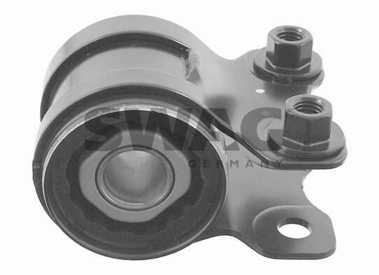

Zdravim, FF2 mi tahne pod plynem do prava.Geometrie zmerena a ok. Pneumatikama to neni, ty jsou sjete dobre a dela to na letnich i zimnich, takze gumy muzu vynechat. Zrejme to budou vytahany silentbloky na prednich ramenech a protoze to taha jen doprava a po ubrani jede rovne, videl bych to jen na pravou stranu.
Dotazy zni:
bude stacit vymenit ten zadni velky silentblok na prednim rameni?
je potreba to menit na jedne nebo obou stranach auta?
jak obtizna je to prace, lze to udelat doma v garazi na heveru?
jsou potreba nejake specialni nastroje?
nemate nekdo foto navod?
jaky je finish kod dilu?
kde se to da sehnat nejlevneji a za kolik?
Diky
Zadní silentblok je nejvíc namáhanej,takže odejde nejdřív a přední bejvají ještě v pohodě.
Vyměnit samozřejmě na obou stranách.
Dá se to vyměnit doma,taky máš pro inspiraci výměnu na FF 1 http://www.ford-focus.cz/forum/viewtopi ... 23&t=30311
Finiš origo dílu nevím,obstojná náhrada je třeba tady http://ecat.elit.cz/ArticleDetails.aspx ... leTypeID=1
