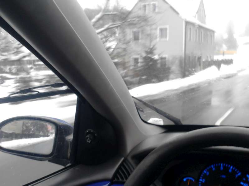

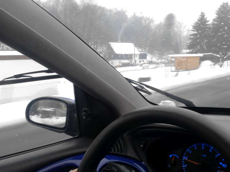

Zdravím vás kolegové,
mám takovou nemilou nehodu se steracem.Jel jsem za autem ktery nemelo zasterky :D (taky nemam) tak to postrikam :D a kdyz zacaly stirat sterace tak se ten na strane ridice nevratil,ba naopak chtel mi asi utrit bocni okenko :D a zustal viset.Nevim jestli to je tim ze jsem prijel z hor a tam jsem sterace moc nesetril pac mely docela praci s obcasnou vrstvickou snehu nebo ledu i pres snahu to co nejlip ocistit. Tak se chci vas odborniku zeptat cim to je? :nixw: Vim ze sterac je na takovim tisicihranu (uz jsem to kdysi sundaval stahovakem),ale nevim jestli bude zvejklej ten tisicihran na steraci nebo na tom tahlu,coz by bylo horsi zejo.Tak se podelte o zkusenosti,jestli se vam to stalo,jinak s tim steracem jde ted volne rukou hejbat.Taky mam podezreni ze za to muze nejaky rom,pac jsem auto na dva dny parkoval pred garazi,protoze uvnitr nabijel otec. :wallbash: A romove se tam shlukuji celkem casto,na dennim poradku je vhozeny doutnajci vajgl na aute atd.

tak to bude asi špatně nasazený a utažený, stačí otevřít kapotu, odendat tlastovou krytku matky, srovnat celej stěrač a pořádně napasovat, pak už jenom hezky utáhnout matku, zacvaknout plastovou krytku, zavřít kapotu a vyzkoušet, když to bude to samé, tak to bude asi ohoblovanej tisícihran na táhle stěrače, to by znamenalo vyměnit celé táhla

No nemusí to být nutně tisícihran, kdysi na Renaultu jsem opravoval stejný problém na zadním stěrači a problém byl v prasklém očku, které se nasazuje na ten tisícihran, na rameni stěrače. Někdo ne moc s citem přitáhl a bylo hotovo... (trvalo celkem dlouho než jsem přišel čím to je, po sundání nebylo vidět, že je to prasklé :mrgreen: )

Tak je ohoblovany rameno sterace,pac je z hliniku,tim padem se tem kuzelum na kterejch jsou nasazeni nic nestalo,prej mam zkusit obnovit drazku na steraci,procistit drazky na kuzelu a poradne dotahnout a jestli to bude delat furt,tak vymena ramenka ;-) :bravo22:

ja teda vyskrabal novy drazky do hlinikoveho sterace a ocistil kuzel na tahlu a zatim okey. Ctyrku bych nedal,vrakac to jisti ;-)
