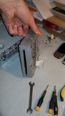

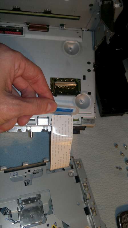

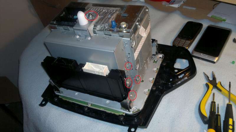

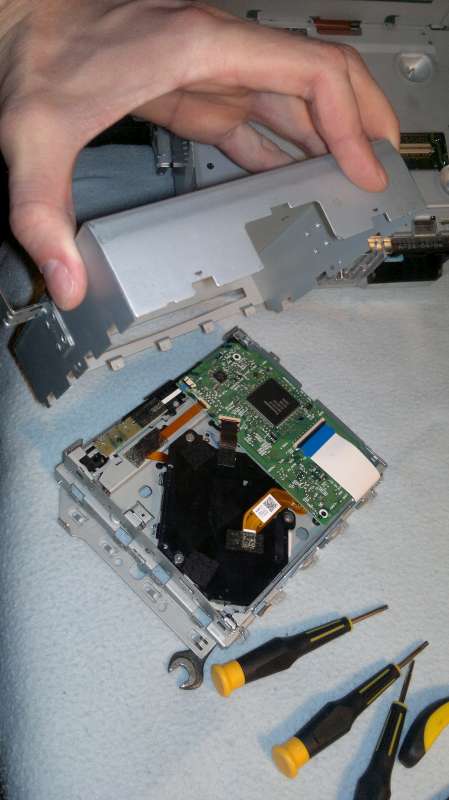

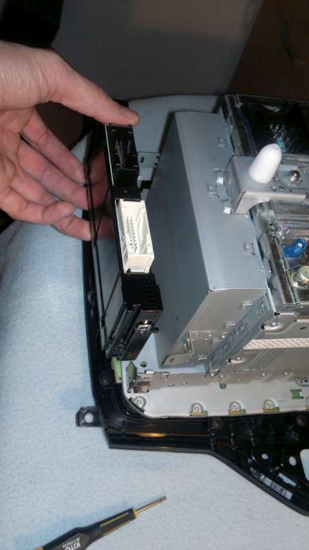

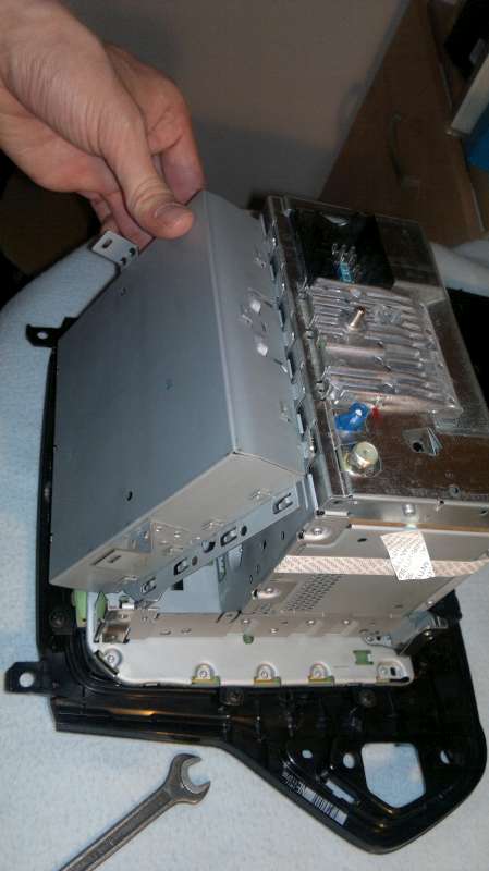

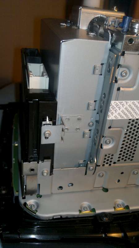

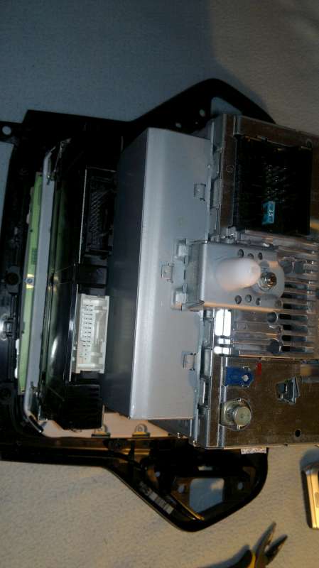

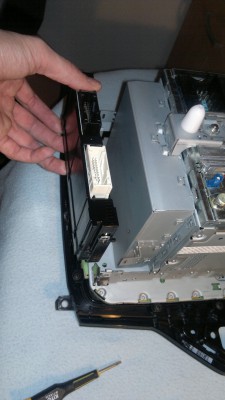

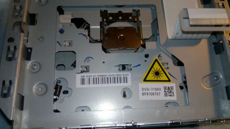

Tak jsem to rozdělal a zjistil, že mechanika je uplně samostatně vedle rádia viz fotky. Mechaniku jsem vyčistil, byla zasraná jako prase. Jenomže teď už se potřetí vracím z auta, asi jsem tu mechaniku někde blbě dotáhl, protože se teď blbě pohybuje- netočí se, těžkopádně tam leze DVD. A nemůžu přijít na to kde:-D
Co když koupím někde v počítačové prodejně podobnou mechaniku a vrazím ji tam? rozměrově mě přijde naprosto stejná jako do PC, ale houby tomu rozumím..

mechanika je DVS-7150V a dá se koupit:
zatím nejlevnější (http://translate.google.cz/translate?hl ... CEcQ7gEwAg)
další (http://www.aliexpress.com/item/DVS-7153 ... o_detail_a)
a nebo na slovensku (http://www.groupelectric.sk/mobilny-ser ... -mechanika)
paradox, že samotnou mechaniku mají za 300E ale když opravujou celé rádio a mechaniku mní, tak předpokládaná cena opravy je 250E (http://www.groupelectric.sk/mobilny-ser ... l-pilot-NX)
