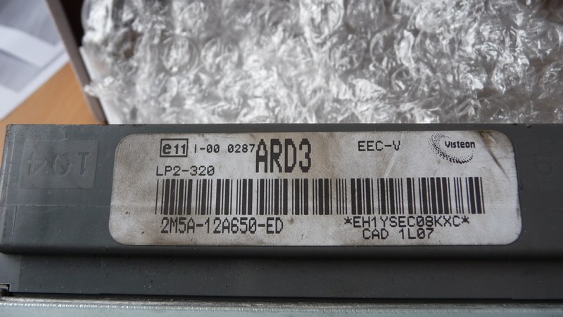

Číslo nové jednotky FOTO zde.....
Původní jednotka:
2U7A-12A650-KA
Ford Focus 1,6 16V, 74 kW, r.v. (2003), benzín. Verianta: DAW, verze: FYDD1.

Jaky byl hw typ te puvodni jednotky ?
Tohle je LP2-320
a je z 2.0 Zeteca s automat. prevodovkou.
