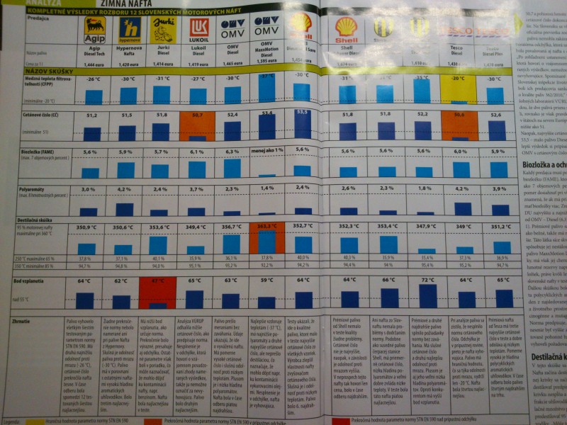

Příspěvek od Marod22 » 16.02.2013 21:14
Chalani mrknite na testy nafty na SK. Snáď to bude čitateľné.
