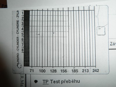

takze dnes som navstivil Ford predajnu koli spominanym zavadam,personal od poslednej navstevy bol super a dokonca sme sa aj na cene dohodli :cooler: spravili pc diagnost. a nahrali novy softver a premerali tlaky po tej preskladanej hlavy,, vsetko bolo ok skoro,,mam si zaobstarat voln.ventyl :cry:
namerane tlaky vo valcoch <br />5 policka si nevsimajte ...

Zdar pani,,takze po dlhom rozoberani mojho motora je vsetko tak ako ma byt :palec_nahoru:
preco ten motor isiel po zlozeni ako HTP bolo v tom ze tam boli zle vole ventilov :bebng:
dokonca 2 valec a 4 valec nemal ziadne vole, tak to bolo zistene vo Forde ..zlozene rozvody vsetko bolo dobre az na tie vole .
bol som naspat za mechanikom co mi to preskladaval ukazal som mu dokumentaciu o chybach a takto cumel 8O on bol v tom ze Focusi maju automaticke stelovanie ventilov tak tomu nedaval za vynu :oops: znova hlava dolu prebrusenie,doladenie na hodnoty podla Ford tabuliek a co sa nedeje,auto taha jak das :Dancer: kupa noveho vol.ventilu este tomu vylepsila volnobeh.. :palec_nahoru: konecne je to Focus ako za starych cias :nazdravi:
