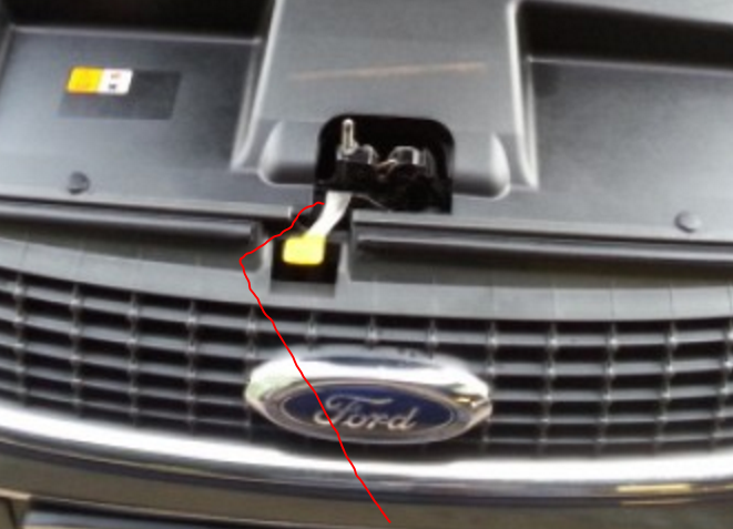

Zrovna dneska jsem to řešil, kapota jde otvírat dobře, ale zámek zůstane "viset" a nejde zavřít/zacvaknout...trošku jsem to promazal tak uvidímeLishak píše:Aha...![]()
No tak žlutou páčkou otevřeš už odjištěnou kapotu, to je jen pojistka. Páčka, která odjistí zámek po zatažení za lanko z kabiny je níž a je vidět při pohledu zepředu.
V červeným kroužku na obrázku je ta pružina, co vrací páčku, se kterou hýbe lanko. Na druhým konci (dole) té páčky je uchyceno lanko. Této páčce je třeba pomoct doprava, když zůstane viset zámek a nejde zacvaknout kapota!![]()

Mám problém u svého Mondea MK IV. Nejde mi otevřít kapota, při táhnutí páčky u řidiče vůbec nereaguje. Myslel jsem si, že jen vyskočilo lanko, tak jsem tu páčku oddělal a zkusil jsem za lanko zatáhnout ručně což šlo, ale bez nějakého účinku na otevření - kapota vůbec neodskočila. Tak jsem to zase dal dohromady, ale teď nevím, jak ji otevřít. Máte nějaký grif na nouzové otevření?
- Příspěvky: 41
- Registrován: 06.02.2013 11:28
Re: Nelze otevřít kapotu
Hledej, je to tu popsané - spodem krytem motoru/chladiče. Mi se to stalo taky, ale kolem intercooleru jsem neprostrčil ruku. Podařilo se mi to ale drátem. Strčit pod žlutou páčku a zatlačit na páčku táhla.

Z drátu udělat "hokejku", konec tak 5cm. Ve zlomu hokejky to musí být pružné. Nějak takhle:
