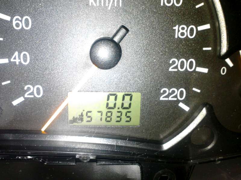

Čauky, dneska jsem vymněnil budíky za jiné jelikož mi ty původní odešly a ty mněly kontrolky s diodama,ted jsem tam dal asi starší jelikož je všude sama žárovka.Ale k věci, vše funguje žarovky svíti ale počitadlo displeje stale občas blikne nemyslím světlo ale ten číselník i když je vše vypnuto.Počitadlo ukazuje okolo 50 000 km ale na těch předešlých bylo 152 000 km což sedí.
Jak se zbavit toho blikání ?Budu muset na diagnostiku a ty km jdou přepsat aby tam bylo těch 152 000 km???Když nastartuji tak se čísla ukazujou normálně i ujeté km....

Displej po uzamčení auta ještě nějakou dobu svítí, to je zcela normální.
Nevím jak dlouho ale určitě je to od několika minut až po několik desítek minut.
Pokud ale bliká apod., tak je chyba někde jinde.

to bude asi chyba někde jinde, v autě mám budíky taky se žárovkama a displej mi zhasíná hned po vypnutí světel

Normální to je u FoFo II, ne u jedničky.

Přátelé ,kdo poradí co s tím ...Mám ještě jedny starší budíky ,tak mne napadlo jestli by nešlo přehodit to LCD a když ano jestli to bude ok fungovat ,aby to nebyla zbytečná práce ....
PS. Tak hotovo :Dancer: ,ze starších budíku jsem demontoval LCD displej a vymněnil za ten poškozený.Funguje to parádně a dokonce ukazuje správně km :hhura: . Chce to trochu trpělivosti jelikož je tam 22 spojů na jednom LCD , ale za hodku to bylo hotové. Starší budíky staly 500 kč a v servisu chtěly za LCD 2000 kč :bebng:
