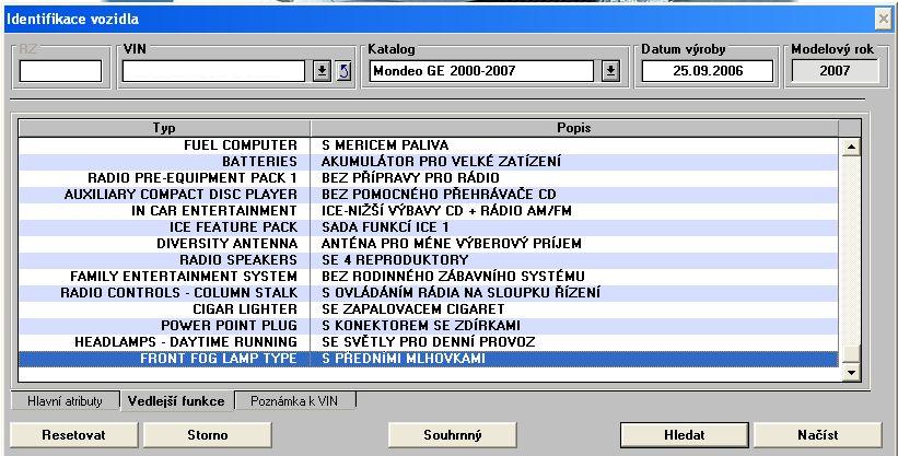

pošli mi VINko přes SZ (tlačítko dole) já ti mrknu, co říká microcat :wink:
Dr.Romca
Příspěvky: 7107
Registrován: 27.06.2011 15:06
Re: Denní svícení - MONDEO
Příspěvek od Dr.Romca » 20.01.2013 21:47
Tak je to opravdu tak - jedná se asi o nějakou úpravu GEMu, možná i u HW úpravu - vím, že dneska se dá do GEMu nahrát cosi, co autům bez denního svícení zapíná jen přední světla hned po startu - v poloze 0 (měl jsem to tak u půjčené fiesty...)

Z toho vypisu, neznamenaj svetla pro denni provoz jenom funkci auto ?
pj$lf
Příspěvky: 351
Registrován: 25.08.2010 12:20
Příspěvek od pj$lf » 26.01.2013 10:31
To nebude ono. Ja mam fci auto z vyroby a vidim v microcatu tohle.
FRONT FOG LAMP TYPE: S PŘEDNÍMI MLHOVKAMI
HEADLAMP CONTROL: S AUTOMATICKÝM ZAP./VYP. SVĚTLOMETŮ
Ford Mondeo Combi 2.0TDCi 96kW Ghia 6/2005 -> galerie

Aha, no co ford to original :)
Dr.Romca
Příspěvky: 7107
Příspěvek od Dr.Romca » 26.01.2013 23:03
Jo, už jsem se i ptal mino a je to opravdu tak, jsou to deňáky :palec_nahoru:
