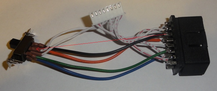

edit lucky.jack
pro představu přikládám dva obrázky z praxe(z nějakého cizího fora)
edit lucky.jack

Tak pro ostatní:
Musí se odlepit ta plastová nálepka a pod ní jsou 4 šrouby

Např: http://www.gme.cz/posuvne-spinace-do-pa ... -p631-380/
Jinak může být jakýkoliv přepínač. Jediná podmínka je aby to mělo 6 pinů, jinak může být klidně posuvný, tlačítkový, páčkový atd. Záleží jen na výběru.
Návod od Adowa přidám
EDIT:
Takže přesně takhle mi to napsal a pochopil jsem:
"Zajímá tě jen konektor.. Odpájíš z něj piny 6 a 14 a dáš je na přepínač (střed). A z přepínače půjdeš jedním párem na 6 a 14 a druhým 3 a 11.. Tím se dostaneš na obě sběrnice auta."
Adam
EDIT:
