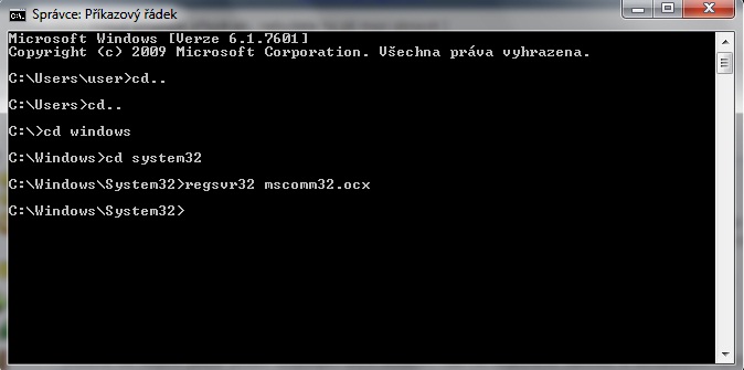

V XP není nutné nic instalovat, ale nejspíš bude nutné do systémové složky system32 dotáhnout soubor MSCOMM32.OCX :arrow:
Ve W7 je nutné OCX soubor zaregistrovat: soubor mscomm32.ocx si dejte třeba do složky System32, potom spusťte příkazovej řádek a dostaňte se do složky system32, kde napiště viz. obrázek

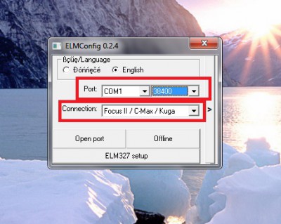

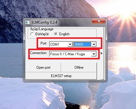

Po nainstalování kabelu je potřeba v elmconfigu nastavit(vybrat) PORT, který patří ke kabelu. A rychlost(nejčastěji 38400).

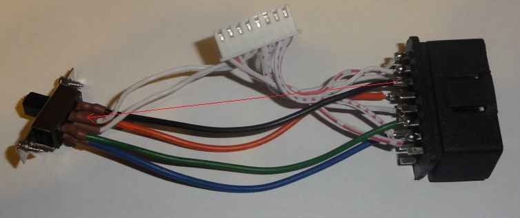

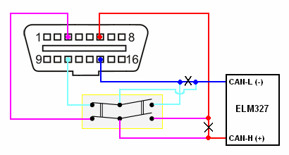

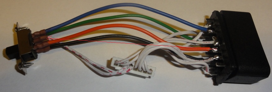

Kabel jde pouze na jednu sběrnici v autě. Aby bylo možno napojit i druhou je potřeba kabel upravit.
Koupit přepínač, pro inspiraci :arrow: http://www.gme.cz/posuvne-spinace-do-pa ... -p631-380/. Spínač musí mít 6 vývodů a provedení ON-ON.
Otevření krabičky je možné po odšroubování 4 šroubků, které jsou pod nálepkou. Tzn, buď sundat nálepku nebo udělat díry do nálepky.
Zapojení kabelů:

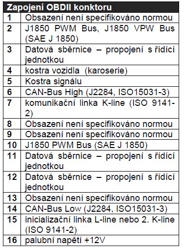

Odpájet z konektoru piny 6 a 14 a dát je na přepínač (střed). A z přepínače jít jedním párem na 6 a 14 a druhým 3 a 11.
Kabel připojit k PC a nainstalovat ovladače dle typu systému.
Spustit program elmconfig a hned v prvním okně stisknout "ELM327 setup" a potom kliknout na "Setup ELM327 for MS-CAN bus".
Potom už by měl elmconfig fungovat.[/b][/color]

Vše funguje perfektně a po menší úpravě s tím jde měnit i druhá sběrnice.

No v tom ELMConfigu jsou dvě části (MS-CAN a HS-CAN).
Jedna funguje i bez úprav a na druhou je potřeba lehce upravit diagnostiku (náklady cca 20,- Kč a 30 minut času). Po úpravě už funguje na obě sběrnice.
