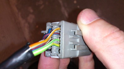

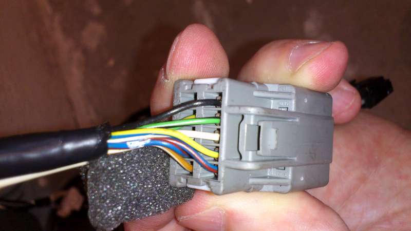

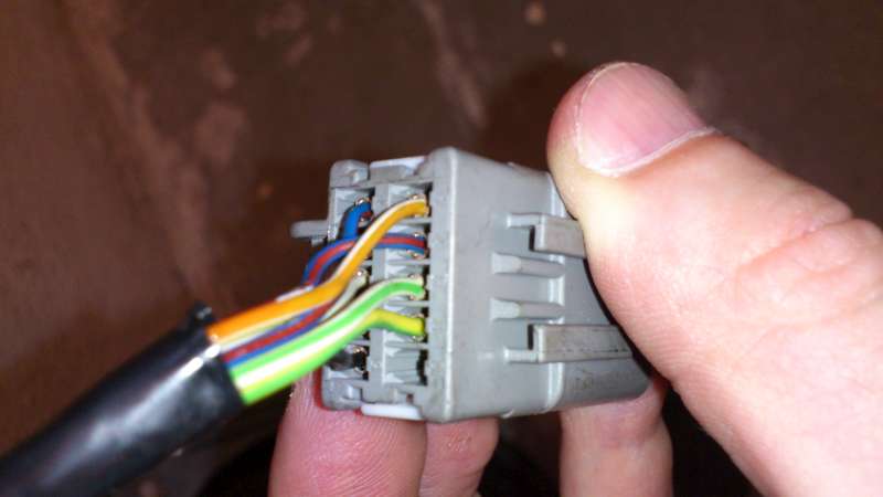

Pro osvětlení to pravděpodobně mít budeš, moje DCU z auta 2007 pro to má kabel vytažený..
Na straně zrcátka to mít asi nebudeš - to by bylo až na tom novým.. Na straně dveří je to pin 6 - oranžovo-bílý. Jinak zrcátka jsem řešil, protože jsem měl panýlky s konektory pro zrcátka před FL a předělával na po FL - takže můžu posloužit pěknou tabulkou a fotkama
Řidič - C807 konektor zrcátka, C728 konektor DCU, PFMU = power folding mirror unit (ta řídicí jednotka pro sklápění):
Spolujezdec to stejný, jen konektor C821 a DCU C723.
V příloze jsou fotky (plně vybaveného) konektoru zrcátka před FL - strana dveří. Auto mého dárce nemělo el. sklápěné zrcátka a myslím ani osvětlení nástupu a kabely má přivedené v rámci dveří všechny. Bylo to ale mezi FL - 2007.
Pokud bys kupoval zrcátko s osvětlením a motorkem pro sklápění, tak to bude pravděpodobně i včetně blinkru (GHIA/Titanium)!
Takže je ještě otázka, jestli měnit zrcátko nebo jen přimontovat osvětlení do stávajícího (např. http://autovrakovisteucapa.cz/eshop/ind ... 1&Itemid=1). Nejlepší by možná byly rozbitý zrcátka za pár peněz a dát to dohromady ze dvou
