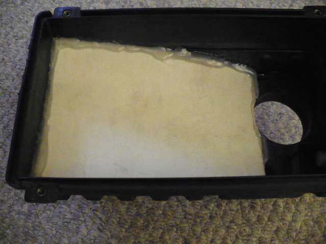

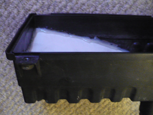

Lepší přísun vzduchu k vložce./ laicky řečeno/
Měřily jsme to na vys. škole technické, obarveným vzduchem.
Čím více rohů pro vzduch,tím horší. A tou původní airb. je.
Ted ti jde bez vírů na celou plochu vložky. Asi tak, laicky řečeno.

A jak jsi vyřešil odvětrání z motoru, který je napojený do airboxu? Zní to logicky, vzduch si tam víří jak se mu zachce, je zapotřebí dodržet určitý sklon (výšku nalepení) té nalepené desky?

Odvětrání, hadice z klikov. i z ventildeklu mám do ct filtříku.
Horní okraj desky asi tak 1cm od vložky, když ji tam nasadíš.

- autor promine, ale doporuceni lepit karton do airboxu by jsme mohli presunout do nove sekce Ghetto Mods
- odvetrani odpojene od airboxu zakoncene "filtrikem" neplni svoji funkci a funguje vyrazne hur, nez odvetrani podtlakem do sani (vysledek, rychlejsi degradace olejove naplne)
- uzkym hrdlem sani neni tvar serioveho airboxu
- rozdil pri jizde nepoznas, protoze tohle neprida ani 0,1kW, ani 0,1Nm

Není to karton, ale umělá hmota.
A jak jsem psal: testování v laboratoři Vys. školy technické-Liberec.
/ v nedávných dobách nám zde testovali motory do závodních vozů/
