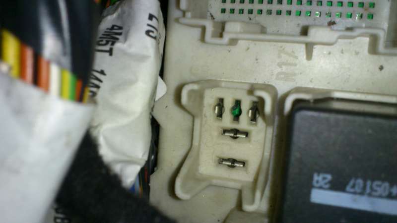

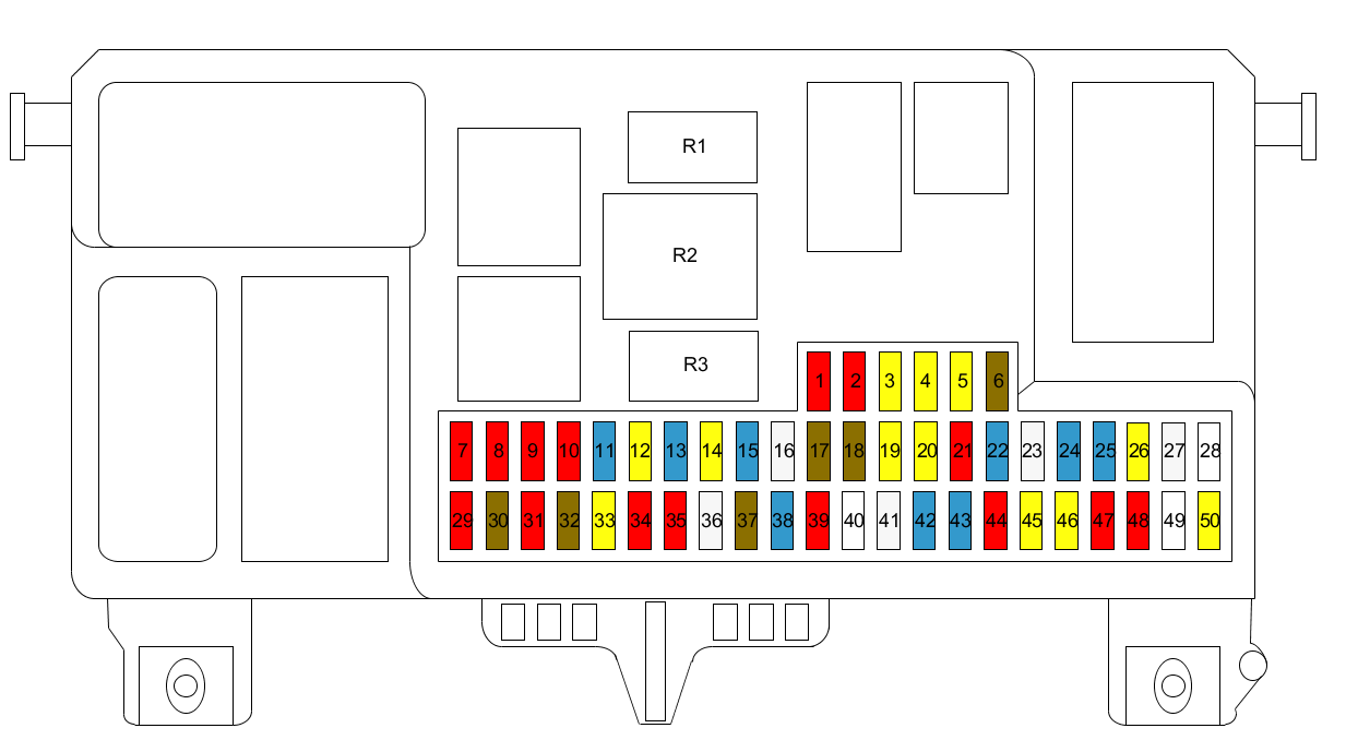

chtel bych se zeptat cetl jsem tady navod na denni sviceni - jen se prida rele, pojistka, a ten propojovaci kabel. Chtel bych se zeptat zda mi to take pujde, jestli s tim nema nekdo zkusenosti. Mam Focus 2 2005 1.6TDCI G8DA 80 kw Titanium je to verze pred FL.
Co jsem se koukal do pojistkove skrinky tak tam jiz mam osazenou pojistku 20A a misto pro rele se mi zda byt s kontakty(prikladam obrazek). Jde mi o to abych nemusel zbytecne kupovat rele za 800Kc coz mi rekli ve fordu a ono to potom nefungovalo. Nebo zda se da pouzit nejake levnejsi rele.
predem moc dekuji
PS: na obrazku je vyfocena moje pojistkova skrin a na schematu je umisteni toho rele na pozici R1
predem moc dekuji
