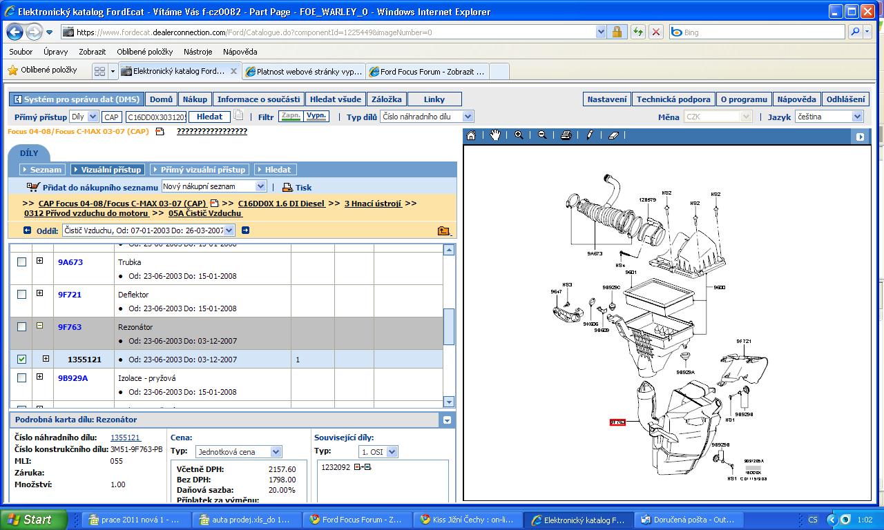

Ahoj,
trochu jsem si pokopal předek na svém Focusu. Řídící jednotka visí jenom na drátech. Potřeboval bych vědět, jak je jednotka uchycená - LP podběh, v nějakém boxu? Náhradní díl jsem nikde nenašel, ani nevím, jak se jmenuje.
Nemáte někdo schéma, obrázek jak to má vypadat? Nejlépe celý předek.
Díval jsem se do Etzolda, a moc toho nenašel.

Re: Schema předních plastů + uchycení ECU
tady to mas
Dík za info.
PS: Je ten rezonátor nezbytný? Jestli je to jenom na vyhlazení zvuku při nasávání vzduchu, tak se mi za to 2 tisíce moc vyhazovat nechtějí.
M.
Na jednotkovom focuse je zbytocny. Na dvojkovom to asi bude rovnake. Ale tu dieru, ktora zostane v airboxe MUSIS zaslepit. Vid: http://www.ford-focus.sk/forum/viewtopi ... 3d#p815023
no ten rezonator je dulezitej protoze v nem drzi PCM a bez nej je to hodne dunive .
