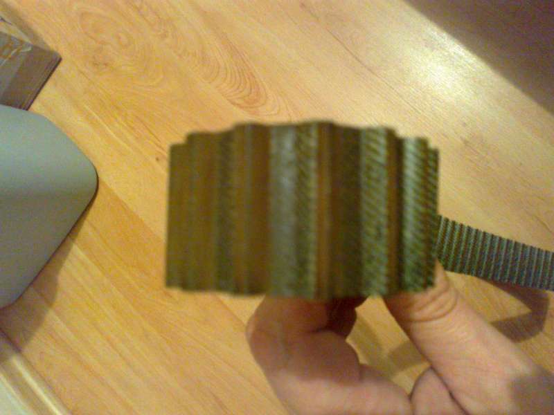

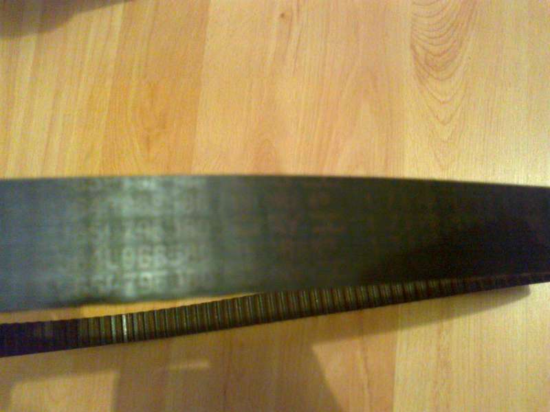

Takže rozvody úspěšně vyměněny. Dovolte mi se s Vámi podelit o pár postřehů: výměna při 221 tis. km - drážkovej klíňák značně popraskaný - výměna za DOLZ, napínací kladka klíňáku nechodila, nakonec rozchozena, ale dlouhou životnost jí nedávám. Rozvodový řemen DAYCO bych řekl, že by mohl vydržet dalších 200 tis. - fakt jak novej, žádný praskliny či roztřepení, dokonce i nápis DAYCO i vše kolem ještě šlo přečíst - nicméně výměna za novej rovněž DAYCO, vodní pumpa rovněž jako nová - vyměna za GRAF a vodící kladka INA jakbysmet úplně v pohodě. Jen na napínací kladce se už ozvývaly ložiska- rovněž výměna INA + sřoub na řemenici klikovky ( kus za kus, myslím, že zbytečný kilo vyhozený). Suma sumárum jsem byl mile překvapenej v jakým stavu se jednostlivé části nacházely při 221 tis. km! Podotýkám, že rozvody měněny nikdy nebyly a dokazuje to i rok výroby 07 na téměř všech vymontovaných komponentech. Tož tak.

tutys
Nejsem odborník na řemeny ale nepoškozený řemen po 221t km :nixw:
Tady je můj řemen u kterého se začal projevovat zub času.
FM MKV 2,0 TDCI 15
tutys
Příspěvky: 94
Bydliště: Brno
Re: rozvody
Příspěvek od tutys » 24.11.2012 19:30
Já samozřejmě také ne, ale když starý řemen zlomím přesně naopak než v jaké byl poloze 6 let, tak tam samozřejmě nějaké prasklinky vidím, ale při té tloušce řemene je to naprosto zanedbatelná záležitost dle mého...Dva takové řemeny mám na pohon cirgulárky a ty tam jsou dobrých 30 let, steřelé, na několika místech praskliny více jak 2/3 své tloušťky a stále ne a ne se přetrhnout, tak tady ten řemen bych hádal, že vydrží klidně 500 tis. km, ale je to jen můj laický odhad. Toto samozřejmě nelze tvrdit o kladkách či pumpě (ale rovněž si myslím, že jejich životnost je mnohem delší než uvádí výrobce, za předpokladu, že dávám kvalitní díly - NE druhovýrobu z Číny či Polska). Toť jen můj názor, každopádně to co už tady bylo snad všemi řečeno, toto je prevence, která je k nezaplacení, teda je k zaplacení, ale v těžkém nepoměru, co stojí výměna rozvodů.
Radekjo píše:tutys
