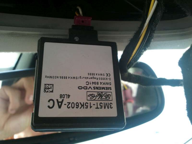

Malý pokrok, trošku jsem se vztekl a jednotka s číslem 3M5T-15K602-ac objevena, byla schovaná uplně za motorkem na střešní okno, jde nějak ověřit její funkčnost? asi amatérsky ne že?

je tam pridelana kostra ?

vedou to toho 3 draty, tam nic nenameri ... pokud nepipne GEM pri otaceni klickem, tak muze byt problem i v GEMu (ze foki? :wink: )
muzu Ti pujcit jinou jednotku na vyzkouseni ... neznas nekoho s diagnostikou, kdo by nacetl chyby z GEMu? chyba DO se tam uklada ...

To neznám, jedině ve fordu kde to nebude zadarmo, naposled jsem tam byl kvůli té lambdě a už si nepamatuji jestli vyčetli i něco jinyho. Jednotka na půjčení by byla fajn, ale vše by se muselo řešit poštou, protože přeci jen jsme od sebe docela daleko.Kostra je vedle antény nějaká, jednotku jsem vyndal, dal zpět, pořád nic nepípe, hledal jsem kam vedou do gemu kabely, jestli nebude problém tam, ale nenašel jsem, ještě na to mrknu, musím si dát pauzu a nekoukat celý večer do auta. Mladá už zase nadává že jsem pořád v garáži :lol:
