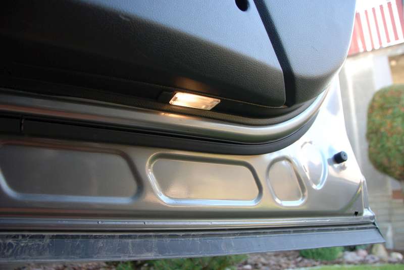

Přemejšlím,si udělat světlo do spodku dveří/ jen osvětlení,při otevření/--http://www.ford-focus.cz/forum/posting. ... 5&p=805210
Neví někdo,kam to nejblíž a jednoduše zapojit?
Chtěl bych aby to fungovalo,jako vnitřní osvětlení. :D

Cus koukal sem na to a premyslim nad tim samym.
Nejjednodussi bude asi natahnout special kabel od osvetleni nohou pripadne pokud nemas osvetleni nohou tak podle schemat se napojit na spravnej drat. Ale ja sem to mel vymyslene lepe - dopinovat konektor ve dverich a do neho natahnout jen + a - z osvetleni nohou takze by to slo origo pruchodkou a origo konektorama :) Svetylka sem mel vymyslene z octavky :)

Příspěvek od Marťas » 26.08.2012 16:08
Delal jsem si to do Land Rovera - napajeni tahal od stropniho svetla, kabliky sly do dveri pres original hadice, v plastovem tapeci jsem riznul obdelnikovou diru a pouzil svetlo k osvetleni kufru z FF2 s T10 patici a W5W LED zarovkama......vypadalo to jak z vyroby a svitilo krasne (i vzhledem k tomu, ze jsem mel auto zvysene).

Tenkrat na LR - bohuzel mam jen jednu fotku.
Nic na tom neni...
