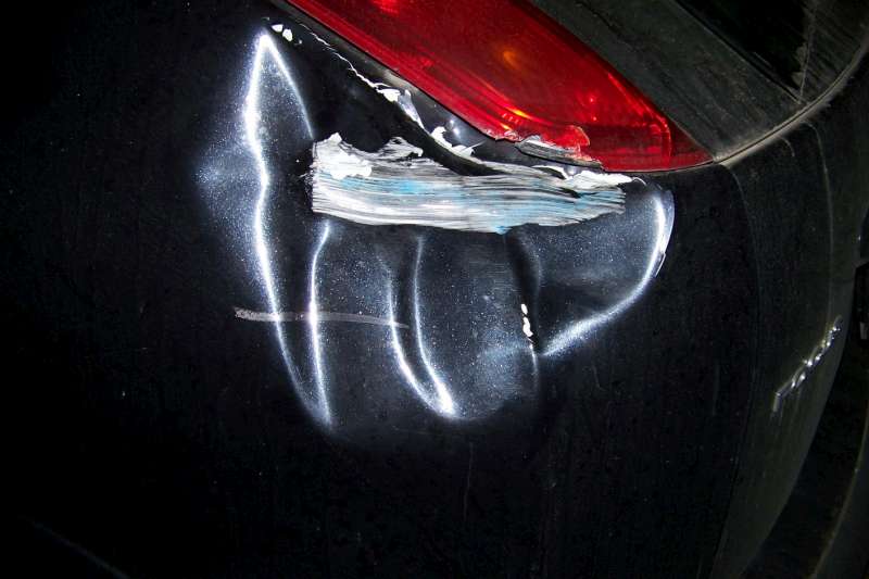

přítulkyni se podařilo trefit pri couvání kontejner - viz fota.
Je to na výměnu nebo na vyklepání? a jak se může pohybovat cena opravy?
Raději se ptám tady dopředu at ji nešlehne až se půjde zeptat do Forda...

Do forda bych nechodil, pokud to není v záruce..
Počítej tak 10-12 tis. i s novým světlem...

No... Peknej lavor. Tohle uz nikdo nevyklepe podle me.

podle me novej bok protoze pokud to nekdo vyklepe , tak se na tom lakyrnik oběsí .

Dneska se Ti už někdo nebude prcat s vyklepáním. Na vrakáči blatník+světlo. Když budeš mít kliku, tak seženeš i velmi podobný odstín a vykašleš se na přestříkání. Pokud to chceš mít ťip ťop, tak Ti podle stáří laku namíchají dost podobný odstín, stříknou blatník a díly okolo, aby přechod barvy byl pozvolný a auto bude jako nový.
Buď rád, že trefila blatník a ne páté dveře.

No já bych auto teda "nepáral" šikovnej klempíř to nahrubo vytahá, zbytek nějakým kvalitním kitem přerovnat(kvalitním aby se časem nepropadl - bude ho větší vrstvička)..

Eidž píše:...Na vrakáči blatník+světlo. Když budeš mít kliku, tak seženeš i velmi podobný odstín a vykašleš se na přestříkání...
Toto není přední blatník, kterej jen vyměníš - tady se musí podle mě řezat a vařit - to se bez laku neobejde.. Je to teda škaredě pochroumaný, ale třeba by to někdo dokázal pěkně vyklepat a zakitovat..

Adow píše: Toto není přední blatník, kterej jen vyměníš - tady se musí podle mě řezat a vařit - to se bez laku neobejde.. Je to teda škaredě pochroumaný, ale třeba by to někdo dokázal pěkně vyklepat a zakitovat..
Je to tak, pokud to nevyklepe tak si bude muset nechat rozrezat auto.
Docela by me zajimalo jak se ji to povedlo, protoze to musela byt pecka jak svina.

No ona to pecka ani být nemusela, ty vnější plechy jsou slabounké, spíš hvelké skřípění, o čemž svědčí vzniklá deformace...

jj pry to nebyla zadna pecka, jenom se trefila na presne vycnivajici roh toho kontejneru... :(

Eidž píše: Na vrakáči blatník+světlo. Když budeš mít kliku, tak seženeš i velmi podobný odstín a vykašleš se na přestříkání. Pokud to chceš mít ťip ťop, tak Ti podle stáří laku namíchají dost podobný odstín, stříknou blatník a díly okolo, aby přechod barvy byl pozvolný a auto bude jako nový.
tak tohle me pobavilo , jak chces vymenit bodovany blatnik bez lakovani ? a radsi bych byl za ty dvere protoze ty odsroubujes a das jine .

Blatnik koupit NOVY a ORIGINAL a nechat vymenit + lak na cely dil vcetne sloupku a prahu jinak to bude vzdy poznat a bude to vypadat desne.... Jinak pokud chces nejlevnejsi variantu tak vrakac a nejaka garaznicka dilna :D

ja nijak, ale pritulka super :bebng: - cena opravy necelych 42.000,- :wallbash:
ted jeste aby to zaplatila pojistovna...
