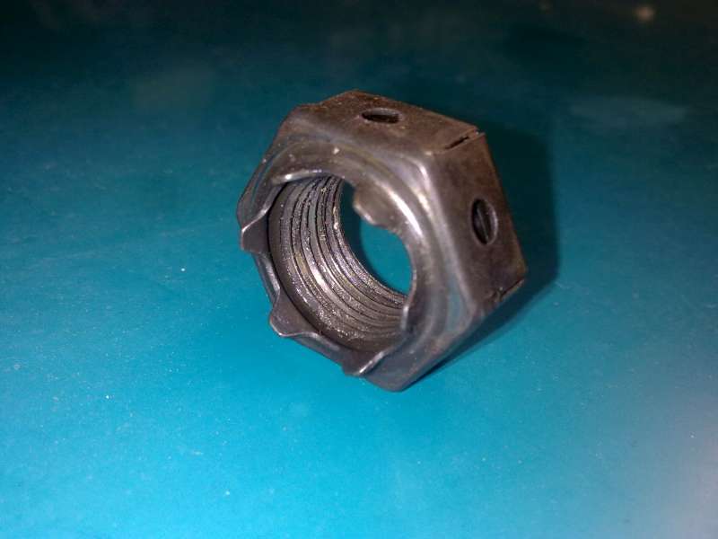

Nič neohýbaj!!! 8O Nasad na to golu a povol.

Davidek: Hej, tak nejako. A hlavne to pootacat pri zatahovani.
Twisster: Neviem, ci myslime to iste. Ja som to musel ohnut. Predsa ten plech obaluje celu matku. Inak tam golu ani nenasadis.
Ja som tam mal nieco taketo:
Tie jazycky boli ohnute cez hrany matice.

Příspěvek od Twisster » 01.11.2012 16:05
Aha, tak ja to mam trocha inak. Taketo som este nevidel.

Příspěvek od Twisster » 01.11.2012 17:24
Ja som tam mal taketo:

Příspěvek od stano. » 01.11.2012 21:15
Tie vystupky si vyrovnal, aby si to mohol odtiahnut? Boli zacvaknute do osky naboja?

Příspěvek od Twisster » 01.11.2012 23:13
Nie. Nic som nevyrovnaval. Nasadil som na to golu a povolil.

Příspěvek od miki21 » 02.11.2012 13:35
Ta matka je samojistící a jsou to v podstatě tři ploché matky v plechové kleci.Největší blbost je se to pokoušet nějak rozebírat. Prostě se nasadí ořech a povolí-dotáhne. Nic se neohýbá, nic se nerovná. :cooler:

Příspěvek od Twisster » 02.11.2012 14:09
Tak tak.

Příspěvek od stano. » 02.11.2012 21:39
Ok. Na otcovom to vyzeralo inak. Takze to asi uz niekto menil. Na mojom som sa naboja este nechytal. Tak sorry za popletenie.

Příspěvek od dandyta » 05.11.2012 18:44
Ja som musel pouzit stahovak na zhodenie bubna.. (povodne na skodu120, len upraveny na forda :) ) . Su tam dvojradove loziska ktore sa radi krizia, takze bez stahovaku len tazko ..ale niektory majstri to vedia zhodit aj bez stahovaku, pajsramy a gum.kladivom..

Příspěvek od stano. » 05.11.2012 18:58
Po povoleni tej matky mi to islo dole lahko, stacilo par jemnych uderov kladivkom cez kus dreva. Ziadny stahovak, ziadne trhanie, ziadne mlatenie kladivom. Do minuty to bolo dole. Mozno preto, ze tie loziska su este v dobrom stave :)

Příspěvek od fulda007 » 06.11.2012 12:44
Bubny sundávám povolením zadní čtyř šroubů i s čidlem ABS,neryskuju tím zničení ložiska :)

Příspěvek od miki21 » 06.11.2012 14:42
Pokud je ložisko OK, tak to jde dolů skoro samo,spíš to drží pakny za "rantl" na bubnu. Pokud je ložisko rozsypané, tak musí stejně ven. :cooler:
