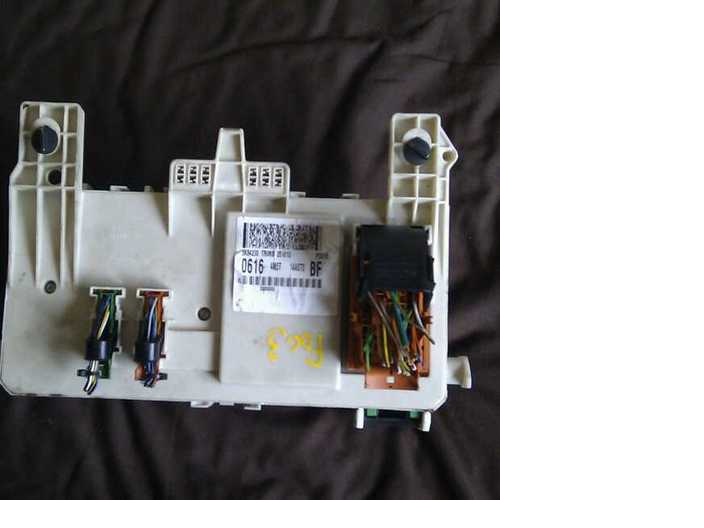

Nejsem servisman, takže co vlastně je ten GEM modul? Tady je obrázek, který je na E-bay u mého GEMu ( bohužel už je prodaný), co se vlastně má zdemontovat a vyměňovat? Celá skříňka pojistek?ZaQik píše:Najdi si nekoho v okoli, kdo ma auto jako Ty (FoFo II pred FL, benzin) a pujc si od nej GEM. Dej ho do sveho auta, klicky do polohy II a zkus sterace:
1. nebezi - chyba neni v GEMu
2. bezi - chyba je mimo GEM
ad 2. bez s puvodnim GEMem do forda, zda dokazi znovu nahrat konfiguracni data (podle VIN) a udelat RESET modulu ... muze se to zprovoznit
ad 1. hledej dal (klidne zkus svuj GEM v aute dotycneho "ochotnika")
- Adow
- Příspěvky: 6806
- Bydliště: Kousek od Brna
Re: Přední stěrač a GEM modul
Jj, toto je GEM + konektory s piny jako bonus navíc
.. Odpojil bys konektory a zbyde ti ta bílá deska s pojistkama. Tu bys vyměnil, ale musel bys ji nakonfigurovat pro své auto.

U Forda mne varovali před resetem GEM, že se odkóduje imobilizér a auto nepůjde nastartovat, nehrozí to i při demontáži?Adow píše:Jj, toto je GEM + konektory s piny jako bonus navíc.. Odpojil bys konektory a zbyde ti ta bílá deska s pojistkama. Tu bys vyměnil, ale musel bys ji nakonfigurovat pro své auto.

Každý servis Ford by měl umět vyměnit GEM ,a nahrát tam pak data podle vin.Asi to nikdy nedělali nebo záměrně dělají z lidí blbce.Bohužel se tak běžně děje.

Možná(určitě) se ti odkoduje radio, možná okna, jestli máš všechny 4 v elektrice ale určitě ne immo...ovšem za předpokladu, že tam dáváš stejný GEM. Když tam dáš z jinýho auta tak budou nějaký problém na snadě.

Reset GEMu dělám při každé změně parametru (navrhuje mi to program). Tenhle reset jen znovu spustí program v jednotce a nemá vliv vůbec na nic. Ale asi není reset jako reset. Oni možná myslí reset všeho na výchozí hodnoty a to by pak mohl být problém a vše by se muselo znovu nastavit/napárovat..
