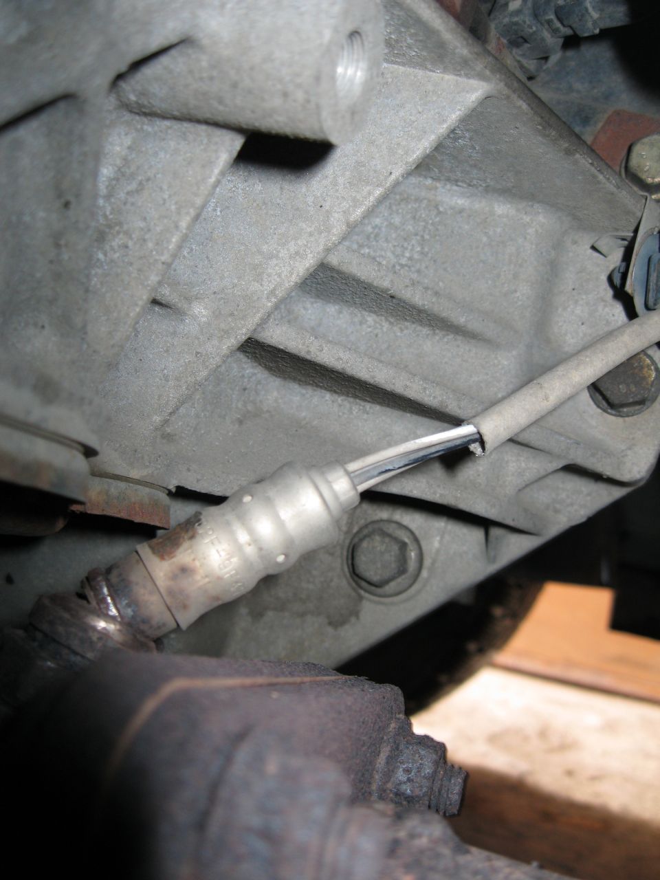

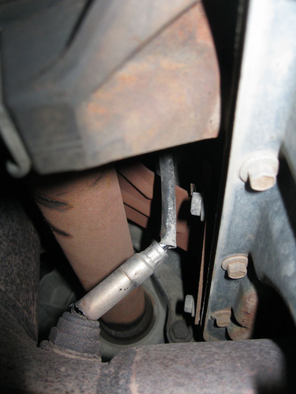

Před týdne jsem koupíl ojetý Focus ST170. Majitel chtěl nechat opravit pár drobností, včetně zadní lambda sondy, která podle diagnostiky způsobuje svítící kontrolku motoru. Dostal jsem zajímavou slevu s tím, že si opravu zařídím sám (auto jsem koupil od velmi důvěryhodného pána, kterému věřím vše co mi řekl).
Takže se právě chystám do servisu na další diagnostiku a výměnu sondy. Udělal jsem fotky obou lambda sond. Ta zadní je na tom opravdu špatně, nicméně ani přední se mi moc nelíbí (i když motor jede hladce, spotřeba 9l/100km, čerstvá technická) posuďte sami.
Nějak nechápu jak tam mají být sondy namontované, v kolmé poloze by obě s něčím kolidovali. Máte to tak na autech taky?

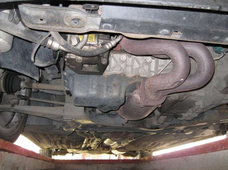

Podle mě co vidím na fotkách tak je celej výfukový systém je posunut dozadu, podle mě došlo nárazu na svody o obrubník, nebo něco podobného a ty se ohly, tím pádem vše poposunuté a je utržen i držák u motoru co drží kat zezadu.
Lambdy jdou jinak normal kolmo vůdči závitu, jen jsou trochu natočeny do boku.

No tak to bude určitě tím. To že je výfuk před katalyzátorem škráblej jsem si všiml, ale že by to posunulo vše dozadu mě nenapadlo. Podle fotky to tak vypadá. Otázka je co se s tím dá dělat aby to stálo co nejmíň.

Je to zralé nahřát a narovnat opatrně riziko praknutí svodů, dražší verze vyměnit je, problem je , že když to necháš jak je to, tak nové Lambdy tam nedáš bude vadit okolí.

Jeden držák je prasklej za motorem, jak má vypadat ten držák co je uraženej? Dá se někde koupit?

Myslím ten za motorem, bud svařit, nebo koupit ve fordu novej, jinde asi k sehnání nebude.

Svody jsou narovnaný a obě lambdy vyměněmý, zadní byla KO, přední nalomená, tak tu jsem nechal vyměnit preventivně.
